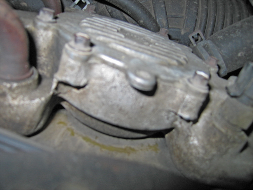

на ощупь дырка сухая.Мокро именно по шву крышки.
Эта ситуация была все время, имхо, с момента покупки авто.Проявляется при холоде.

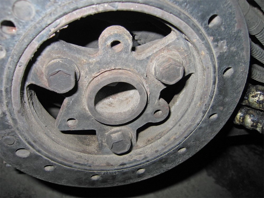

после 4 часов подземного паркинга
hot01.jpg [ 169.13 КБ | Просмотров: 2319 ]
hot02.jpg [ 288.69 КБ | Просмотров: 2319 ]

Я тоже думал что у меня помпа потекла .Купил помпу прокладки -снял ,прокладку пробило .Док купи помпу ,не помешает .а то снимешь в надежде что прокладка , а окажется что помпа . :drinks:

так из-за чего нету течи, если машина в тепле 4 часа сторит?

Док , не думай .не засирай мозги .Говорю тебе : на одной машине зимой потела помпа , на второй машине прокладка .Веришь ? Купи помпу :hahaha: .А на этой катайся пока не польёт .Потом выкинешь года через три ))
