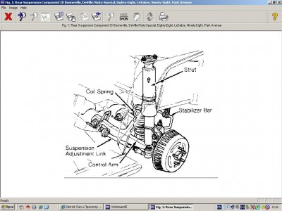

Вобще-то тут НЕ пневмоподвеска - а гидравлика. . (она в разы надежней пневмы). .
С чего Вы взяли что с ней что-то не так? - какие "симптомы", опишите
С какого..... вы взяли что там гидравлика ?????? там самая обычная пневма!!!!!
В Севилле все тоже самое, в принципе , тока вместо пружин - поперечная рессора и тормоза - дисковые....
У вас же ДВА кадиллака - Вы что - под машину никогда не заглядывали?????
caddy rear.JPG [ 110.21 КБ | Просмотров: 3227 ]

Ну?. . и разве это пневматика а не гидравлика??.. пневматика это к примеру на мерсе W220 стоит, airmatic (которая, правда, с трудом и год выхаживает по дорогам СНГ-знаю не по наслышке). . а на Севиле и Девилях сзади обычная гидравлика, выполняющая функцию "поддержки постоянного нужного клиренса". Вот в Линкольне Марк 8 - там да, пневматика стоит на всех колесах. .
ДА!!!! Это самая настоящая пневматика , поскольку компрессор, для регулировки клиренса, закачивает обычный воздух из атмосферы в гофры аммортизаторов . которые естессно гидравлические.
