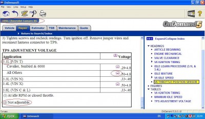

DimaFirebird350' писал(а):
чото ты прогнал несусветное тут :) про ТПС :) при мап ТПС точно так-же всегда видит свое реальное положение и никогда за ничего там не принимает за ноль. его так же надо выставлять по напряжению
Да действительно, проверил по олдате - перепутал
Но в какойто машине есть такая система, я ж гдето видел
none adjustable TPS
Дима, вот смотри на скриншот который говорит что у 3.1 ТПС не настраиваемый.
И второе. Когда у тебя ыл 3.1 на родной проводке ты его читал? и если да то чем?
Меня сегодня просили камаро 3.1 прочесть так ниодна моя программа не взяла, на тригене тоже ничего путного нет, WinALDL не подходит
tps.JPG [ 113.15 КБ | Просмотров: 1098 ]
