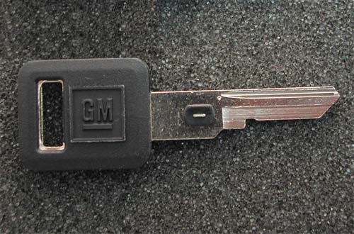

Может у кого есть заготовочки GMовские ??
image.jpg [ 69.16 КБ | Просмотров: 2628 ]

там же важно сопротивление . вроде у меня 1шт такой есть но сопротивление еще от понтиака

Заготовки есть в мастерских по изготовлению ключей. Только в крупных а не у дядек на рынке. Я себе сделал за 50 гривен вроде год назад.
От сопротивления лучше избавиться сразу, сделав обманку. Где-то есть на форуме тема. Или на импала форуме.
Короче нашел, вот вроде она: http://www.impalassforum.com/vBulletin/ ... p?t=227294

Ой, блин.. да не мучайтесь вы так , как на импаловском форуме.. Конденсаторы, хренаторы.. Выковыриваете сопротивление из ключа и впаиваете в провод. Я так сделал - езжу без вопросов.
