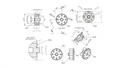

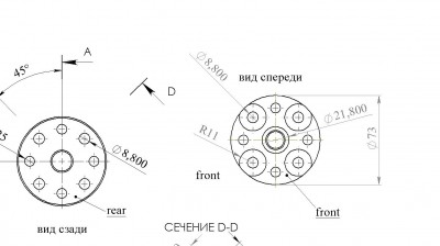

Вот еще "доработал напильником" для большей безопасности при эксплуатации и "облегчения" :)
чертеж спейсера 2.jpg [ 98.65 КБ | Просмотров: 1952 ]

Так не могу сделать :( Это ж не чпу фрезер , чтобы наружные радиуса оббегать за один устнов .Предыдущий вариант только
хорошо, сейчас уберу "напильник" :yes:
вот:
чертеж спейсера.jpg [ 95.96 КБ | Просмотров: 1946 ]
