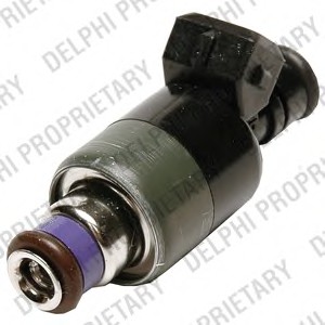

Я тебе твою производительность написал. Форсунки с 3.8 подходят на 3.1 и работают. Проверено. НЕмножко будет переливать , это да, но ехать будет будь здоров.
На крайняк - такие же форсунки , с такой же производительностью стоят на ДЕУ нексия.
forsdaewoo.jpg [ 21.93 КБ | Просмотров: 2148 ]
Да понятно, что ехать будет :)
Но если есть возможность взять почти родные форсунки с одинаковой производительностью, то нужно поступать именно так.
Когда-то давно-давно, я в двигатель своего Москвича вместо прогоревшего поршня ставил поршень расточенный под 76 бензин, то есть совсем другой формы и веса. И ничего, ездил Москвич. :)
Но над Понтиаком так издеваться не хочется. Если уж ставить форсунки другой производительности, то все. Мозги мотора подстроятся и будут подавать нормальное количество топлива. Одну форсунку повышенной производительности мозги не откорректируют.
О! А это уже полезная информация.
