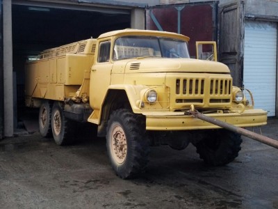

Каких только легковых автомобилей не было в нашей мастерской в работе,от ЗАЗа до Rolls-Royce .
Пришло время попробовать свои силы с крупной техникой. Да не с простой,а с техникой обслуживавшей в свое время самолеты.
И так,представляем вашему вниманию УПГ 300 на базе ЗИЛ 131.
УПГ-300 предназначена для проверки гидравлических систем летательных аппаратов в наземных условиях. С её помощью выполняется подача жидкости в гидросистемы летательных аппаратов с необходимым давлением и подачей, проверка на герметичность и опрессовку агрегатов и гидросистем летательных аппаратов и гидроустановок, дозаправка рабочей жидкостью гидросистем летательных аппаратов, подача азота (воздуха) для создания поддавливания в гидробаках летательных аппаратов и гидроустановок, зарядка азотом пневмогидроагрегатов, проверка агрегатов гидросистем летательных аппаратов на работоспособность, питание электрическим током агрегатов, связанных с работой гидросистем летательных аппаратов и гидроустановок.
Автомобиль оснащён тремя гидравлическими системами (рабочая жидкость 7-50С-3, АМГ-10 или НГЖ-4), которые могут обслуживать одновременно три независимые системы ЛА или могут быть объединены для обслуживания двух или одной систем.
Машина не один десяток лет постояла на полигоне,в качестве наглядного пособия для учеников.А теперь готовится стать одним из экспонатов Государственного Музея Авиации. Сдвинуть с месте его было не просто.Благо ЗИЛ стоял на пеньках и 5 колес удалось накачать.Проехав пару метров тяжеленная машина стала катится полегче.Видимо чувствует ЗИЛ что ему светит новая жизнь.
Для начала фото процесса постановки в бокс. Продолжение следует!

Собсна, а что делать будете?
Зил восстанавливать или установку? или просто косметика?

на 3-й фотке слева тоже "нечто" виднеется. В таких боксах много интересностей есть.
К сожалению с этим нечто мы не успели. Ступицы,мотор,редукторы и всю начинку уже вырезали на металл.
