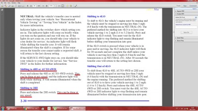

 Заголовок сообщения: Re: Suburban K2500 454 LT sport
СообщениеДобавлено: 08 ноя 2015, 15:32
Sergej писал(а):
....при прямом движении тоже пох.
ага да сейчас - распределение момента перед/зад не 50/50 :sorry: , даже на фуллтайме с межосевым диффом есть различие, которое компенсирует виска, на парттайме разница еще больше, для лучшей проходимости...
до 40 км/ч - пишет инструкция, при движении накатом по прямой естественно можно и на бОльшей скорости...
... :crazy:
СообщениеДобавлено: 08 ноя 2015, 20:23
Блин, таки можно все... :pardon:
T-Case.jpg [ 726.05 КБ | Просмотров: 14591 ]
