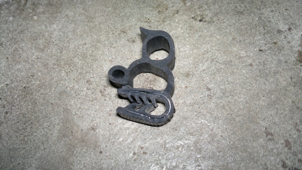

Не надо покупать оригинал по 50-80 дол шт или катайские наборы по 200-300 дол
Покупает уплотнитель ВАЗ2108 :) он становится на передний проем (к одному целому надо отрезать кусочек +12см), на задний проем (от целого откусить по месту) , на проем багажника с лядой (К целому добавить кусок 60см) . Прекрасный продукт стоимостью 50-80 грн за штуку , кроме того в нем 3 воздушных камеры . Гениальное решение . Сегодня опробовал . подойдет я думаю для кучи американцев

Спасибо друг , а то у меня родные усохли и местами по сантиметру -пять не хватает .Это обычные дверные уплотнители с восьмаки я так понял ?
СообщениеДобавлено: 17 сен 2013, 21:13
самый обычный ВАЗ2108 дверной уплотнитель . производитель БРТ . я купил свежие . дата изготовления была июнь месяц

не совсем я . подсказку я нашел на Шеви клане но там реч шла о блейзере ну как бы почему-бы не попробовать .
