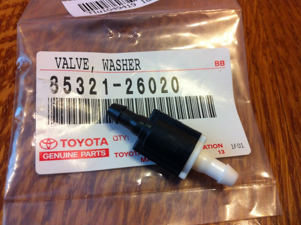

у АА обычно омыватель опаздывает прилично за щеткой давая ей кончать и так уставшее и слабо доступное стекло .
решение - поставить обратный клапан , от Вольво , Опеля , Тойоты . Тойотовский я считаю самый доступный 85321-26020 в опте можно найти от 23 грн :)
ставится в разрез резиновой трубочки недалеко от форсунки

И что он делает? Типа оставляет жижку в трубочках и она быстрее попадает на стекло? :popcorn

именно . сначала попадет вода а потом уже проедет щетка

у меня осталось 4 клапана таких . на Suburban один ставится на задний дворник в коробочку с механизмом стеклоочистителя , второй в углу левого крыла ближе к лобовому .

Вот интересно,а грошовый тазовазовский клапан с этой функцией разве не справится? Бенз-то держит.Да и найти - в каждой подворотне на рупь ведро. Чем тоетовский круче?
