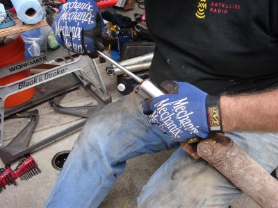

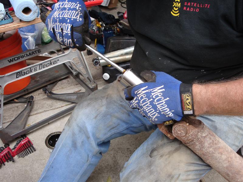

После замены сальника раздатки начал замечать интересный прикол , когда машина уже фактически остановилась происходит некий толчек по трансмисии , как будто кто-то доталкивает машину в последний момент . позже начал замечать что при разгоне иногда что-то легонько бьет в момент когда уже машина тронулась но переключение передач еще не происходит . в основном это происходит на холодную машину . в основном когда интенсивно останавливаешься , может произойти раз в день , может три раза . никакой систематичности
загуглил . оказывается ... проблема имеет место быть . мало дела в выработке шлицов , оказывается вилку эту надо смазывать и смазка должна быть как-бы набита там постоянно . заводское решение вилка нового образца никелированная .
Amazingly enough, we share this part with a LOT of other vehicles, even if the TSB wasn't directed at us. Still trying to confirm the part number we need for the upgrade. The original slip yoke number is #12479383. I just take mine out and grease it regularly.
