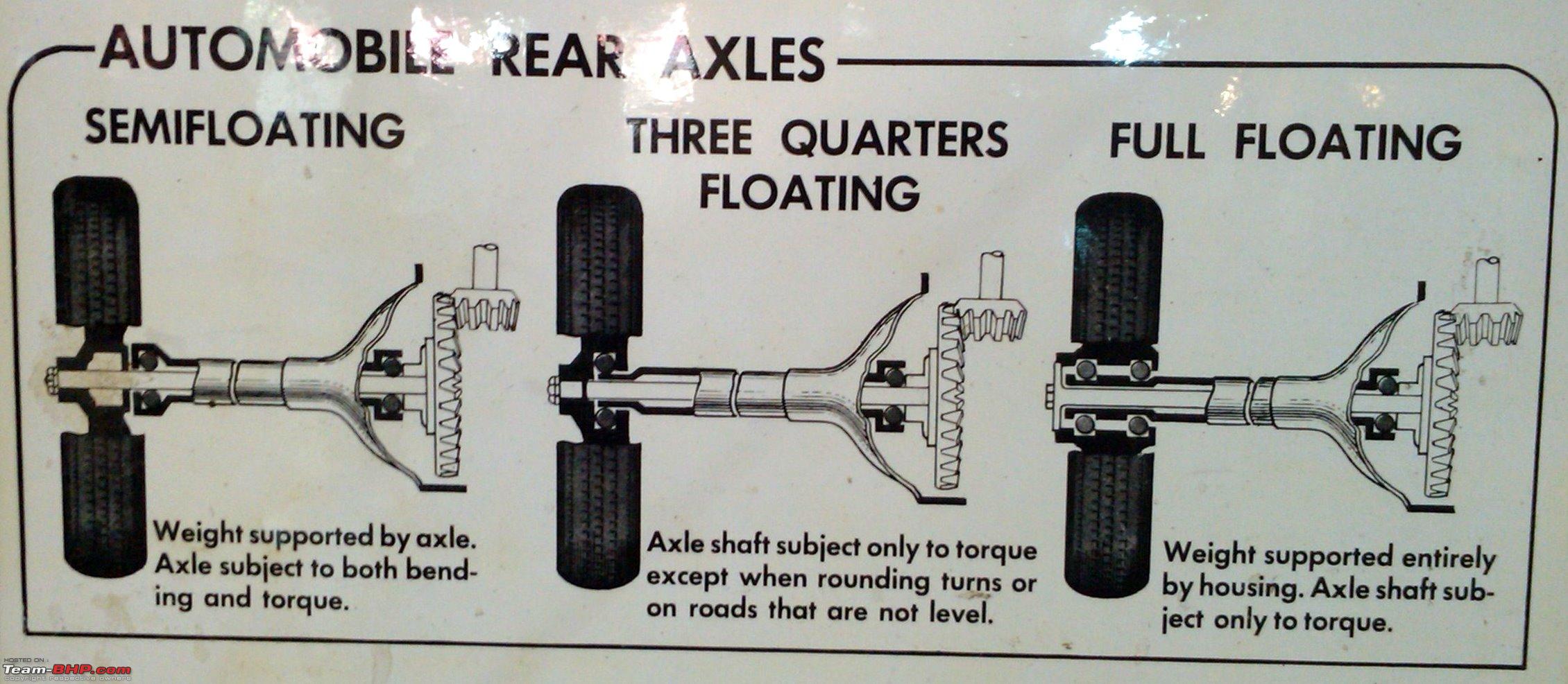

Коротко и ясно
IMAG0011.jpg [ 613.06 КБ | Просмотров: 6111 ]

Тёзка , посмотри внимательно картинку .Как и где стоят подшипники .Вторая картинка полуразгруженный мост , один подшипник одевается на чулок . на подшипник одевается ступица .Первый не разгруженный , подшипник внутри чулка .Так на легковушках стоит . И только третий грузовой мост , полностью разгруженный - два подшипника на чулке , ступица на подшипниках . .Ставиться на 3500 и по спецзаказу на 2500.Вот только на него можно ставить спарку - понял ?
У тебя какой ? круглая крышка сзади или шестиугольная типа, на 14 болтов ?

обрати внимание как устроен мост со спаркой , в каком месте стоят подшипники. именно для снижения нагрузки на них. просто это ты думаешь что оно ничего не весит
