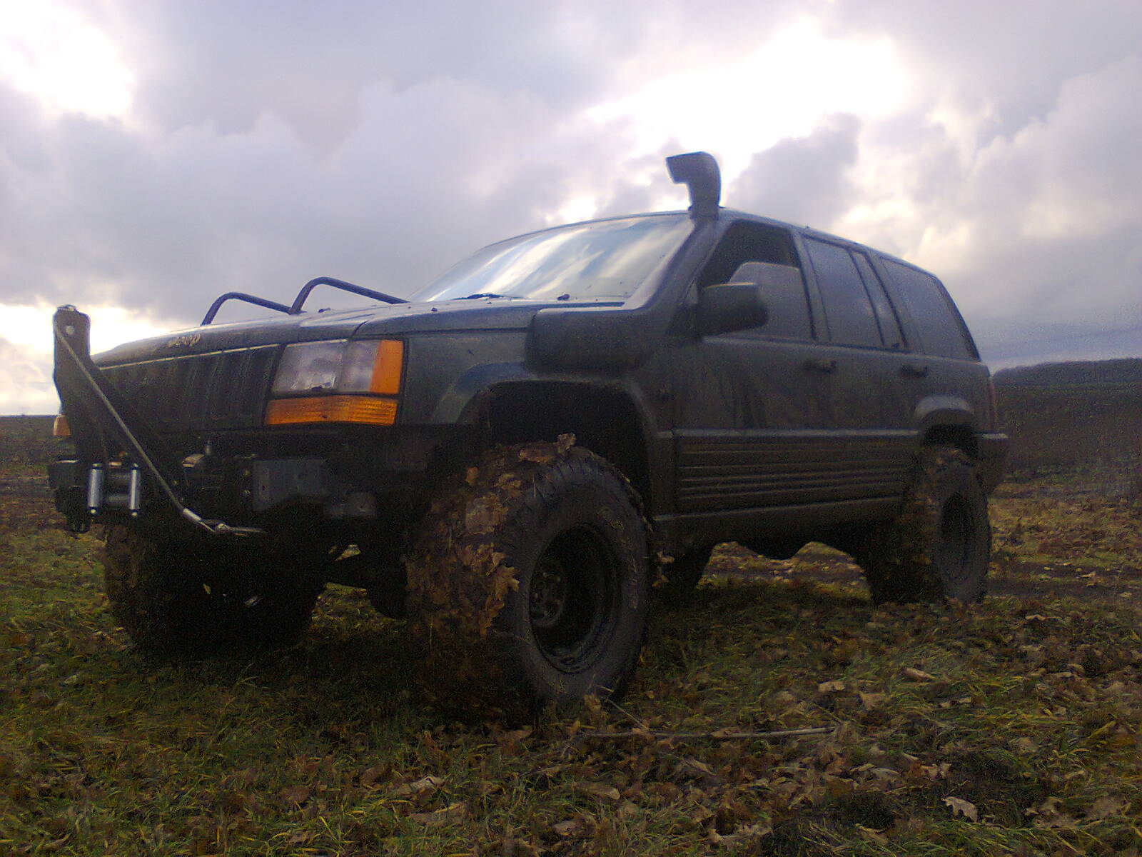

тоже с вами )

владельцы Грандов
расскажите подробней о плюсах-минусах
о том как по бездору едет
как вискомуфта межосевая себя ведет?
 Заголовок сообщения: Re: Давайте сделаем ветку Offroad
СообщениеДобавлено: 05 сен 2013, 02:44
Сообщения: 1855
Откуда: Украина.
Авто: Renault Magnum
проблем с виско не вижу, работает машинка в основном в грунте, и снегах..
и грел уже неоднократно кпп так что , советчики кивали головой- пистец кпп...ездим,
в рк менял цепь, просто поменял, потому что захотелось, чуть кстати была провисшая..
много машин было в оффроуде, остановился на нем,пока....
конечно много можно говорить о ТЛК и патрулях......но он превосходит мои требования выше всех ЛТК и прочих...
по бездору едет на отлично, если голова на месте,..
отличная,мощная, тяговитая на низах ,комфортная машинка.

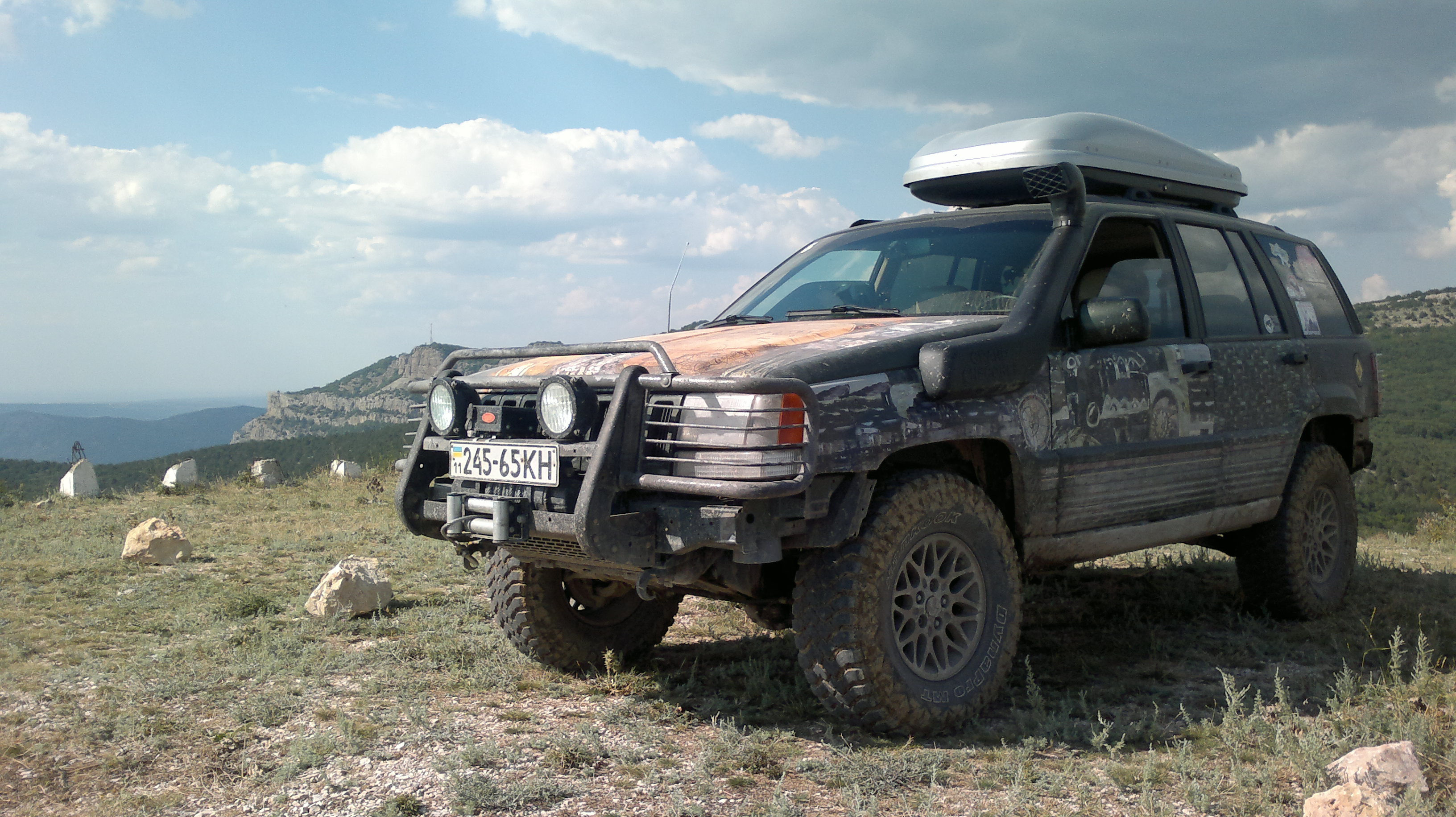

а что потом с машиной делали ? как сушили ? как мотор и тп пережили ?
Машину пришлось разобрать полностью. Поменять все поврежденные кузовные элементы (хотя рихтовщики говорили что все отрихтуют, но нафиг мне килограммы шпаклевки на кузове), лобовое стекло. Остальные стекла уцелели. Из картера двигателя перед маслом слилось 15 литров чистейшей воды :stars: Несколько раз подряд поменял масло, пока эмульсия не исчезла. РК и мосты промыл и залил свежее масло. Из коробки воду выгонял путем замещения. Пролил литров 25 АТФ. Коробка заработала, но через месяц все-равно легла, хотя и по другой причине. Абсолютно всю электрику и электронику пришлось разбирать и чистить - даже моторчики в ЦЗ и моторедукторах климата. Но кое-что все-равно пришлось поменять. Вобще работ получилось намного больше, чем необходимо было. Потому, что попутно были воплощены многие мысли, на которые все время чего-то не хватало.
Теперь машин выглядит так:

Хороший Гранд еще найти нужно... А так, уверен, что можно - это дело времени и настойчивости. Хотя я, например, хочу Каприз в дополнение к Гранду, а не вместо него. Может такой обмен проще через деньги совершить?
По поводу бездора: едет весьма прилично. Мощный двигатель и автомат позволяют творить чудеса. Единственное неудобство - невозможность контролировать начало пробуксовки там, где нужно проехать не срывая верхнего твердого слоя. Здорово помогают две штатные блокировки. Виску делал уже два раза - подбирал момент блокировки. Вроде получилось. Коробку перегрел один раз - когда были забиты грязью радиаторы, а я ползал по лесу на пониженной. Минут через пять остыла и все заработало.
