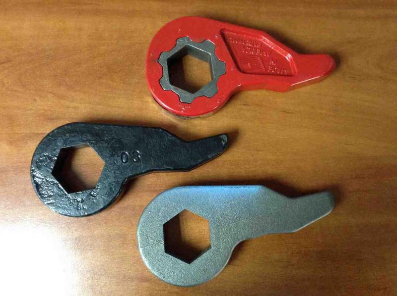

Пока заказал еще одни ключи . их оказывается 7 видов
пока я не закончу проэкт прошу никого выводов не делать . ибо всплыло порядочно нюансов . я все схаваю и в конце дам подробнейший отчет что и как делать .
пока соберу на старые торсионы что-бы машину не мучать , благо я уже могу по их снятию и перестановке балки норматив олимпийский сдавать

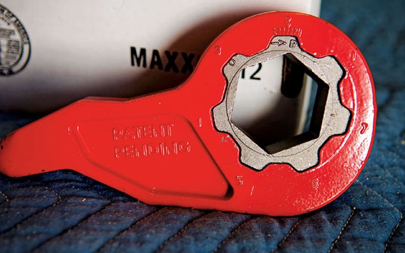

со второго раза тоже ключи не угадал :)
заказал уже универсальный что-бы не гадать
0809tr_04_z+2004_chevy_silverado_torsion_bar_kit+key_detail.jpg [ 62.36 КБ | Просмотров: 14494 ]

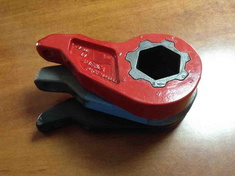

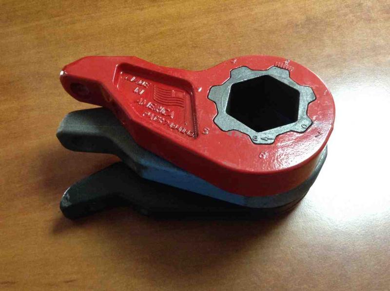

Визуальная разница в ключах :) чуть позже покажу на торсионах разницу
beac92376f46959da2af27d5144f8802.jpg [ 55.22 КБ | Просмотров: 14447 ]
05a07a18ea380599a60dc1e7c2ca2158.jpg [ 61.59 КБ | Просмотров: 14447 ]

так ты терь ключник ??? :)
 Заголовок сообщения: Re: Секреты мягкости GMT400 GMT800
СообщениеДобавлено: 28 мар 2014, 00:09
да уже ключей у меня хватает теперь :) однозначно всем советую не вестись ни на какие киты с ключами а только покупать такой универсальный ключ который позволяет заменить сразу 7 типов ключей
