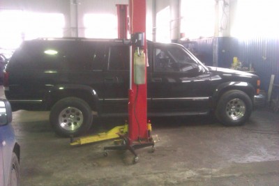

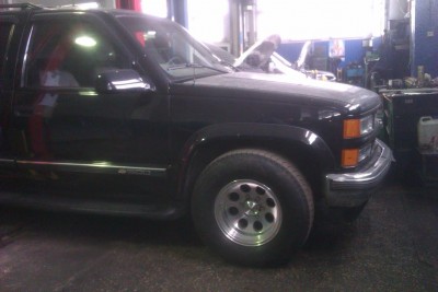

СообщениеДобавлено: 26 фев 2014, 10:57
Вот прямо сейчас так морда стоит (сзади стоит под рессокой кубик 5см), поднять выше положение ключа не позволяет , сейчас попробую поставить старые ключи , открутить рычаг и нагло задавить ключ в минимальное положение и так зафиксировать .

 Заголовок сообщения: Re: Секреты мягкости GMT400 GMT800
СообщениеДобавлено: 26 фев 2014, 11:02
Низко , поэтому затирает
