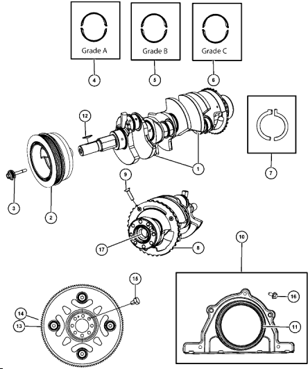

BuM!!! писал(а):
Могли повредить кромку или пружинена спала
там вроде нету пружины по конструкции - просто кусок чего-то похожего на пластик
как я и говорил сальник в крышке , скорей всего проеб по присоединению крышки на плоскость блока + когда такой большой сальник то на валу там всегда выработка
c8d813ae332325593ddff9ec1a0423ba0.png [ 31.8 КБ | Просмотров: 2845 ]

Капитан Улитка
Да, алюминиевая хреновина там есть.
То есть это не может быть из-за каких-либо других проблем в двигле - только по месту вопрос?
