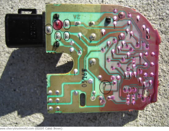

На переднем щите возле мотора живет интересная коробочка . а в ней живет PULSE BOARD который отвечает за частоту срабатывания . со временем он или начинает пропускать частоту , несколько частостот , либо заствляет мотор квакать как жабу но при этом ничего не происходит . иногда помогает удар по нему . ремонтировать смысла нет . новая деталь стоит там порядка 30 дол . #детали DORMAN 906-136 в комплекте новая крышка,болты. аналогичные конструкции и у мелких траков . замена занимает 90 секунд

лечится простым пропаиванием контактов. по времени - минут 5-7. живет после этого долго. почти как новая.

моему не помогло . пропайки хватило на неделю :hahaha:
мне когда кнопки переключения раздатки "мастер" паял - тоже хватило на неделю. а дворники я сам паял еще на Тахе 5 лет назад - живут до сих пор. на Субуре пропаял в четверг - посмотрим.

Зимой дворники отказывались нормально работать. Подергаешь щетку - заработало. Теперь буду знать че там за приблуда живет.

А у меня иногда перемыкает и дворники еб....шат на самой большой скорости"когда включаешь на один мах дворников"и реагирует только на выключение зажигания..Во кайф по сухому стеклу :crazy: .
причина и ее решение те же
