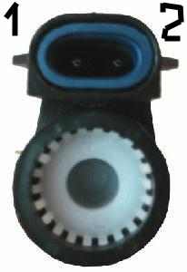

Прилагаю рисунок.
Под каким номером идёт +,а под каким сигнал?
Я так понял что минус идёт через корпус...
Или на ответном разъёме подскажите по цвету проводов...
Заранее благодарен... :drinks:

СообщениеДобавлено: 10 сен 2012, 13:21
Ваня писал(а):
Прилагаю рисунок.
Посмотри в торец "мамы" там есть обозначение клемм латинскими буквами - сравни с мануалом и определи нужное.
Хотя, мне кажется, что там по фиг полярность :pardon:
СообщениеДобавлено: 10 сен 2012, 13:52
Авто: CVPI
та те мануалы...
где их путёвые взять? :sparta
та если бы... :sorry:

СообщениеДобавлено: 15 сен 2012, 23:39
The signal wire coming off that sensor, going to the PCM and speedometer is grey/black, and the ground wire for that sensor is pink/orange
Провод сигнала, отрывающийся, тот датчик, идя в PCM и спидометр серый/черный, и заземляющий провод для того датчика розовый/оранжевый
