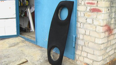

Дабы разнообразить рутину сварганил полку в зад и все подключил - непонято.

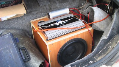

Сначала на проверку был изготовлен ящик из с90 разделенный на 2 части. Получилось 20 литров рекомендованных на каждого. Что тут началось -сначала отпало зеркало в салоне на присоске, дрожало все что даже не могло дрожать в принципе. В машине на полную громкость надо открывать рот, и шевелятся волосы на голове
Добил вл время проверок акум, проибрел новый. Но его без гены хватает на 15 минут музыки
http://gtauto.ru/item_aq_subwufer_sub12 ... _1168.html

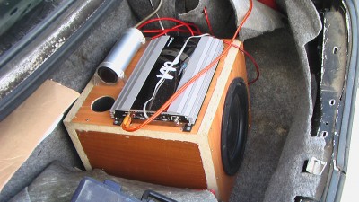

убрал один динамик сделал фазик и каробочку на 50 литров - получилось легких 500 ватт баса. И велкам делать массаж спины и ушей :bomb:
очень близко к етому http://www.youtube.com/watch?v=5ItziPzK ... re=related
Дсп 30 мм, доп распорок не потребовалось, весит счастье 40 кг, следующий этап - карпет.
ПРОВОДЯКИ_ТОЛСТЯКИ :pazan:
IMGA0243.JPG [ 620.4 КБ | Просмотров: 2852 ]
Комментарий к файлу: монстро
IMGA0242.JPG [ 617.99 КБ | Просмотров: 2852 ]
Комментарий к файлу: полочка
