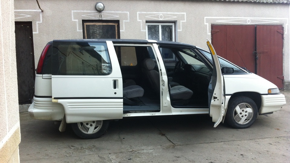

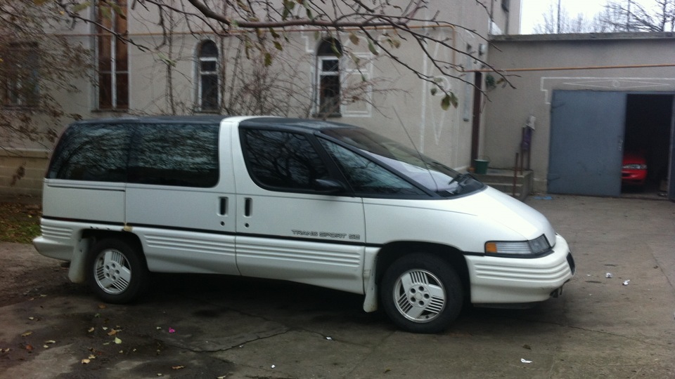

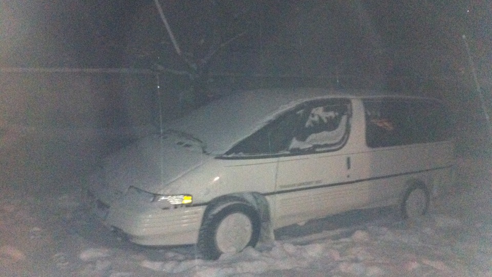

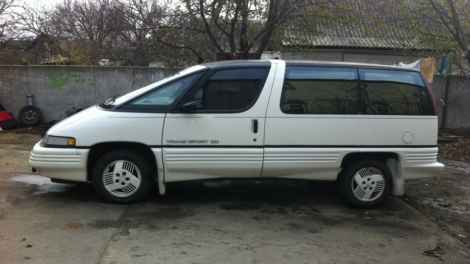

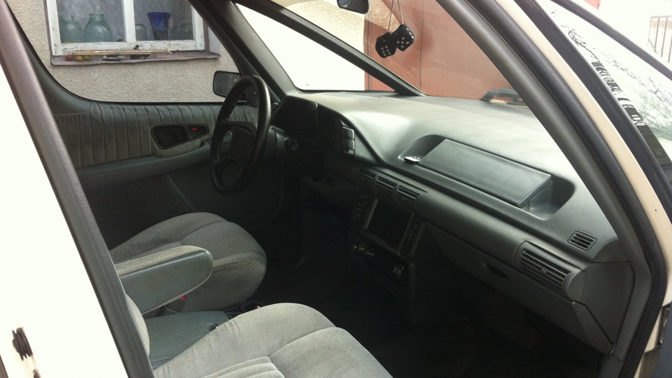

Ну вот появилось в моём гараже ещё одно чудо американского автопрома :hilarious:
Пригнал его с Симферополя... Вообщем машина вполне живая, но "сопли" конечно есть.
Текло АТФ из под прокладки - сделанно
Замененны Сальники коленвала - тоже текли
Стоят все 6 разных свечей=) надо менять...
и загадка века с прогревом мотора... Дело вот в чём: Заводим... И ждём минут так 20 пока машина наберёт примерно 65градусов... в салоне конечно тоже холодно..
При езде, то чуть поднимается темп, то падает (картонка на радиатор не помогает!)
Первая мысль, - заклинил термостат открытым. Купил, поменял. Ноль эффекта! ! ! Родной что до замены стоял, с метками USA варил в кастрюльке, открылся ток как вода закипела, тоесть эксперементальным путем, установленно, что "старый" термостат был рабочий.
Залит красный антифриз, уровень полный.
Чтото забито, и прочие болячки, приводят к перегреву! А тут недогрев!!!... Что с этим делать ума не приложу... :SOS: :wall: :facepalm
НУ и несколько фоток

:hi: Интересное решение покаски чёрным с белой полосой крыши :so_happy: Как раз под стиль Pontiac TransSport!!! Вот только вижу чёрным в мат покрашено??? Или мне просто так кажется??? Если так, то нужно бы крышу в лак перекрасить, под стать стеклуи белую полосу обязательно оставить, тогда вообще супер!!!

В любом случае сейчас авто прикольно покрашено :yes: , на обвесе ниже ватерлинии есть вдавленные полосы вот их можно заматировать черным до контура перегиба - это добавит спортивности виду :pazan:

Обе части крыши были глянцевые, на вид точно стёкла :yes:
Но время сделало свое грязное дело... Крыша просто выгорела...
Весной покрашу, будет норм))) и вообще, именно так должен выглядеть правильный PTS
Крыша в цвет кузова, и стойки по контуру лоб стекла, и PTS становится на вид никакой :yes:
А в таком цветовом решении, он смотрится как будто два стеклянных колпака, или как катер, или как самолетик :stars: :good:
