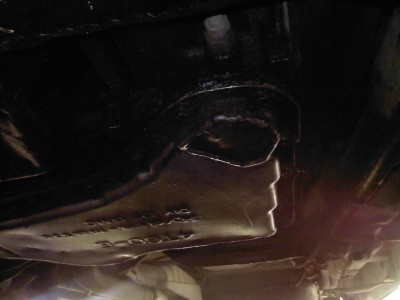

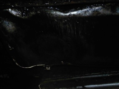

В передней части справа по ходу движения внизу (в жолобе, где крепится низ радиатора) достаточно сильно прокапывает гидрожидкость. Думаю что это насос усилителя "подходит"... Я прав? Поможет только замена? И еще, учитывая состояние поддонов двигателя АКПП, неспешно ищуЦЦа такие поддоны (на Pontiac Trans Sport 1993 3,8L)
Вот видео как и где прокапывает http://youtu.be/k3zqF4Qe3sk

В той стороне радиатор АКПП, если так подкапывает, то это скорее из АКПП.

Обычно так : шланги за 20 лет дубеют от высокой температуры и трескаются , если прижать , лопаются , готовься к замене всех шлангов патрубков резинок .Шланги стоят на маслорадиатор АКПП и на гидроусилитель .

Судя по светлорозовому цвету жидкости, скорее всего АКПП :pardon:
На Гурах жидкость реже меняют - она более темная :)

Рекомендую тщательно вымыть и посмотреть на яме (подьемнике) что именно течет. Делать диагностику по фото считаю абсурдом!

Не по фото, а по видео - из него ясно одно - эксплуатировать авто с такой течью низзя :pardon:
