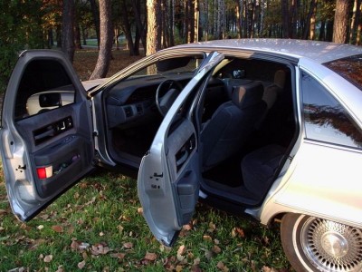

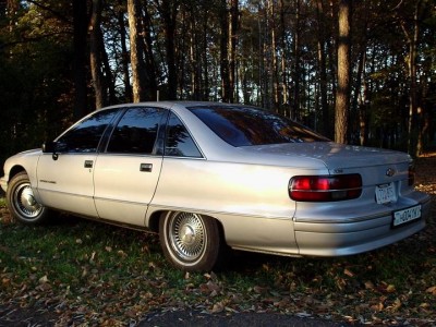

ну вот так выглядит мой Шеви.краска еще родная,подкрасил только передние крылья на стыке с бампером.салон весь родной. машинка у меня уже давненько.в Украину попала с нуля,работала в посольстве.на правом крыле до сих пор флагодержатель стоит.следили за ней по высшему розряду.потом ее выкупил человек приближенный к посольству и до 2001го она была у него.возил свадьбы,разных звезд шоубизнеса и т.д.надо отдать должное,он за машинкой тоже хорошо ухаживал. вобщем после покупки я был доволен как слон :lol: правда настораживал стон редуктора заднего моста.и не зря.через пол года езды от ведущей шестерни начали отваливатся зубы!!! что они там делали с мотом х.з. короче пришлось заказывать новую пару.495 баксов и пришло счастье! думаю и хорошо что старый развалился.теперь в салоне стало абсолютно тихо! а вообще за все годы поменял еще резину 2 раза,маятник рулевого,сальники в рулевом редукторе,год назад еще все амморты и рулевые тяги+ тормозные диски.в общем не так и много.

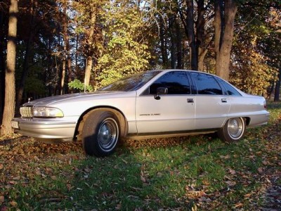

в августе 2008 го предложили забрать на гайки еще один каприз 5.7 94 года,каскадеры его перевернули и сожгли салон :evil: ,в общем за 500 у.е я прикатил себе все шасси в сборе,с движком,коробкой,глушаками(наконец то поставил себе абсолютно живые!)+крыло и разные уцелевшие мелочи.короче запас не давит.

комплектация- 4 электроподьемника,электро сидения,автоматический свет,электро зеркала,световая индикация уровней жидкостей,электро антенна,музыка Delco-Bose,silver series с усилком в багажнике(все родное),кондиционер,литые диски,абс. движок 5.0 моник.
