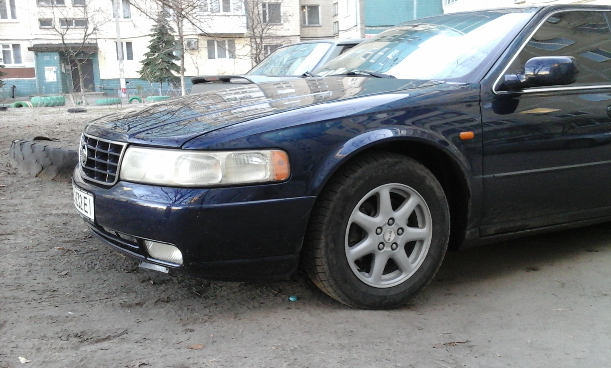

Купил, пригнал, и началось. :hahaha:
Стартер был дохлый и за все время, видимо, ни разу не снимался. Восстановили, работает отлично.
Впускной коллектор был отпущен и был дикий подсос воздуха. Подсос остался, но не большой. Надо поменять прокладки под коллектором, но пока не могу найти с адекватной стоимостью доставки :(
Самопальные ролики ремня приводящего навесное надо поменять на нормальные, но есть сомнения, что обойдется без восстановления окружающих деталей :(
А вчера был новый, и нельзя сказать, что приятный, сюрприз. Еду я себе еду, подъезжаю к дому, небольшой склон, дорога пустая. Прижимаю тормоза, а тормозов то нет! Качнул дважды, погасил скорость. Доковылял до дома, благо было это в паре сотен метров.
Жму тормоза, вроде как что-то и есть, но проваливаются все равно. Если качнуть пару раз, то вроде лучше, но по все равно вата. Завоздушилось? Почему?
Смотрю в бачок - уровень низкий. Я точно проверял уровень и он был в норме. Долил.
Потом после некоторого количества нажатий на педаль снаружи таки потекло.Жмешь - под поддоном выливается. Жмешь - выливается.
Стали на яму, полезли смотреть. Оказалось, что славные установщики ГБО (тут привет solar-у :hahaha: ), прокладывая газовую магистраль, решили, что ничего в жизни лучше нет, чем проложить ее вместе с тормозными трубками. При этом одно трубка легла на подрамник. И лежала там себе тихонько, протиралась не спеша, может быть не один год, пока в одни прекрасный момент не прорвалась.
1. Я очень рад, что случилось это на скорости в 10км/ч на пустой дороге в двухстах метрах от дома.
2. Я очень рад, что паранойя теперь меня не отпустит, пока я все не проверю.
3. Рекомендую всем параноикам перепроверить, не заложена ли в вашем автомобиле такая бомба замедленного действия.
