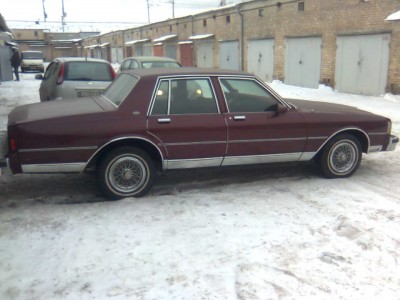

Привет! Я вот точно так же хочу свой каприс привести в порядок, но я хочу его просто восстановить в оригинале. С чего мне начинать?
5.0, 88 года на ходу, но нужен марафет

Ну, это очень глобальный вопрос :) Давай разобьем его на части и уточним. Например:
- какой каприс (квадратный/круглый)
- географическое расположение (город)
- состояние машины (мотор, кузов, КПП) - всё чинится в разных местах, по сути...

квадратный такой как у меня на аватаре,
Киев
та все работает, диашностику пока не делал, но понимаю, что нужно как минимум проштудировать все

В общем, ситуация следующая. Если хочется "немного привести в порядок" - то надо чётко определиться со списком выполняемых работ и строго по нему идти. Потому что у меня такое приведение в порядок вылилось в снятие с рамы и перекраску с полной разборкой: а это "немного" другие деньги, нежели "навести марафет" и время на работу считается месяцами...
Если бы я начинал второй раз и с изначально небитой машиной (у меня стартом реставрации стало ДТП), а целью стояло бы получить машину "в оригинале", т.е. без тюнинга... Вначале бы полностью привел в порядок ходовую часть, а уже потом занялся бы кузовом и интерьером: как машина ездит - важнее, чем как она выглядит.
В минимальном варианте: замена рулевой трапеции и шаровых, всех сайлентблоков спереди и сзади, креплений переднего стабилизатора, новые амортизаторы (пружины - по желанию, но я бы ставил сразу более низкие, т.к. дорожный просвет у каприса нездорово большой, на мой взгляд), плюс переборка заднего моста (всякие там подшипнички-прокладочки). Плюс тормоза, канешна. Точный список всех этих деталей и где их брать в США (под заказ через Alex_Formula, например) у меня есть - машины наши под кузовом идентичны почти полностью.
По кузову и так понятно, что делать: рихтовать и варить, где надо, затем всё красить заново :-) Желательно - не снимая с рамы, ибо будет резко дороже :) И не разбирая совсем до винтика: потом половина потеряется, а собирать будут неделями :)))
То, что ты в Киеве - это хорошо. Тогда можно всё это решить более предметно. Позвони мне - 8-050-742-7753, Кирилл: я проще "голосом" расскажу, что и где. Диагностику проведут на Дегтярёвской на СТО. Все механические работы (то, что не требует _глубокого_ знания электрики) - делать будешь там же, где щас мой каприс собирают: гуманно по ценам (резко дешевле, чем на СТО полноценном), качественно и душевно :) Плюс они уже эти машины выучили наизусть :) Там же есть рихтовка и малярка, так что почти "полный цикл", кроме, как я сказал, электрика.
