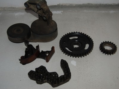

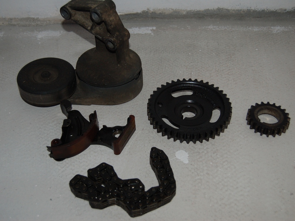

Давича была проведена небольшая работа по устранению некоторых недостатков в автомобиле, а именно:
- ГРМ комплект (цепь+звезды) - замена
- натяжитель ремня ГРМ - замена
- натяжитель приводного ремня - замена
- сальник коленвала передний - замена
- сальник коленвала задний - замена
- прокладка поддона - замена
- прокладка передней крышки - замена
Так как снималась коробка, сразу менялись крестовины кардана (был какой-то колхоз)
Пропало тарахтение под капотом, цепь была расстянута и уже фигачила по крышке (отсюда звук мотора "как у дизеля"), так-же при движении "накатом" был неприятный звонкий звук в области кардана (крестовины), все это устранено. Теперь под двигателем визуально порядок, отмыт поддон, чисто и сухо :yes:
