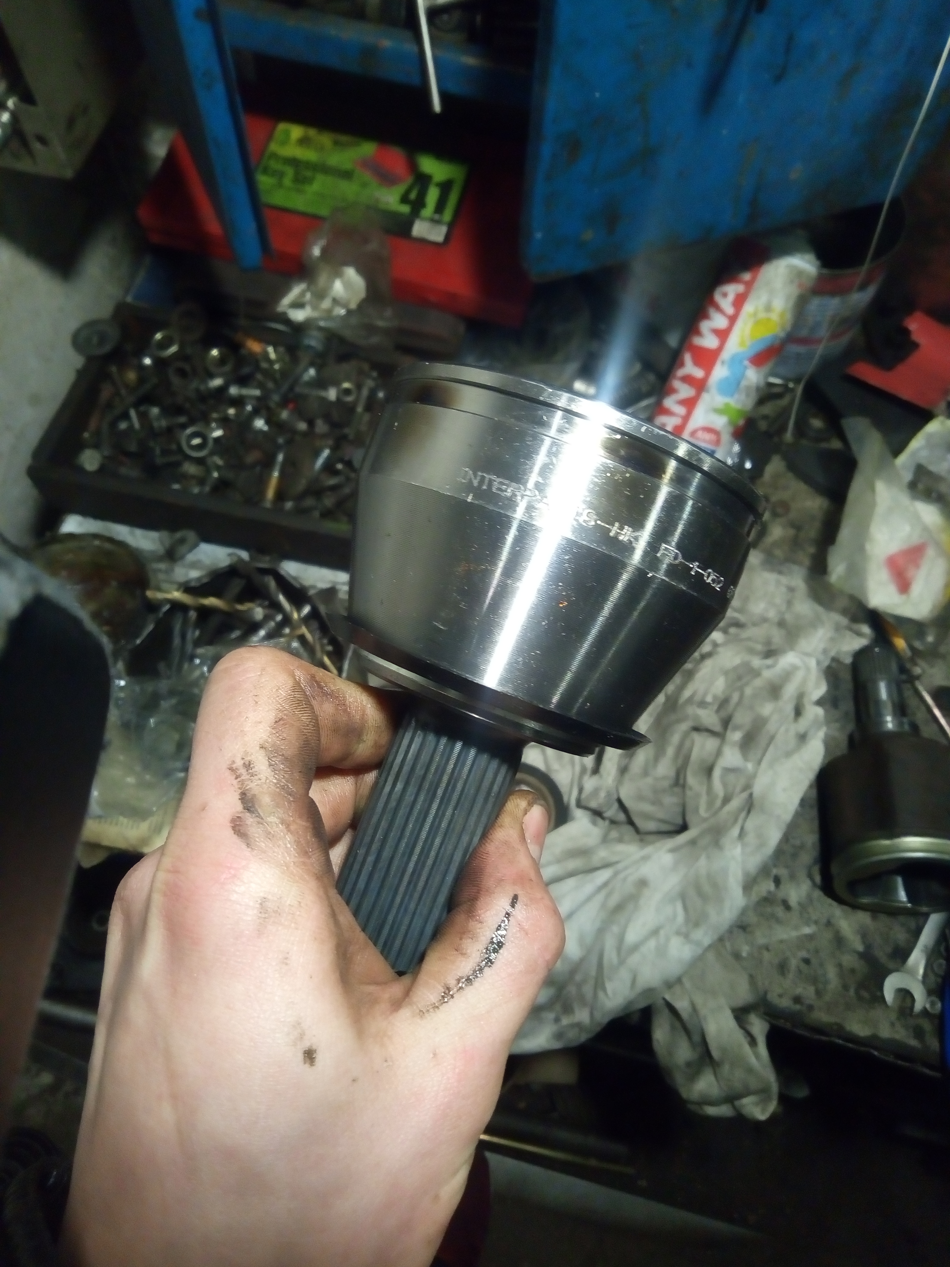

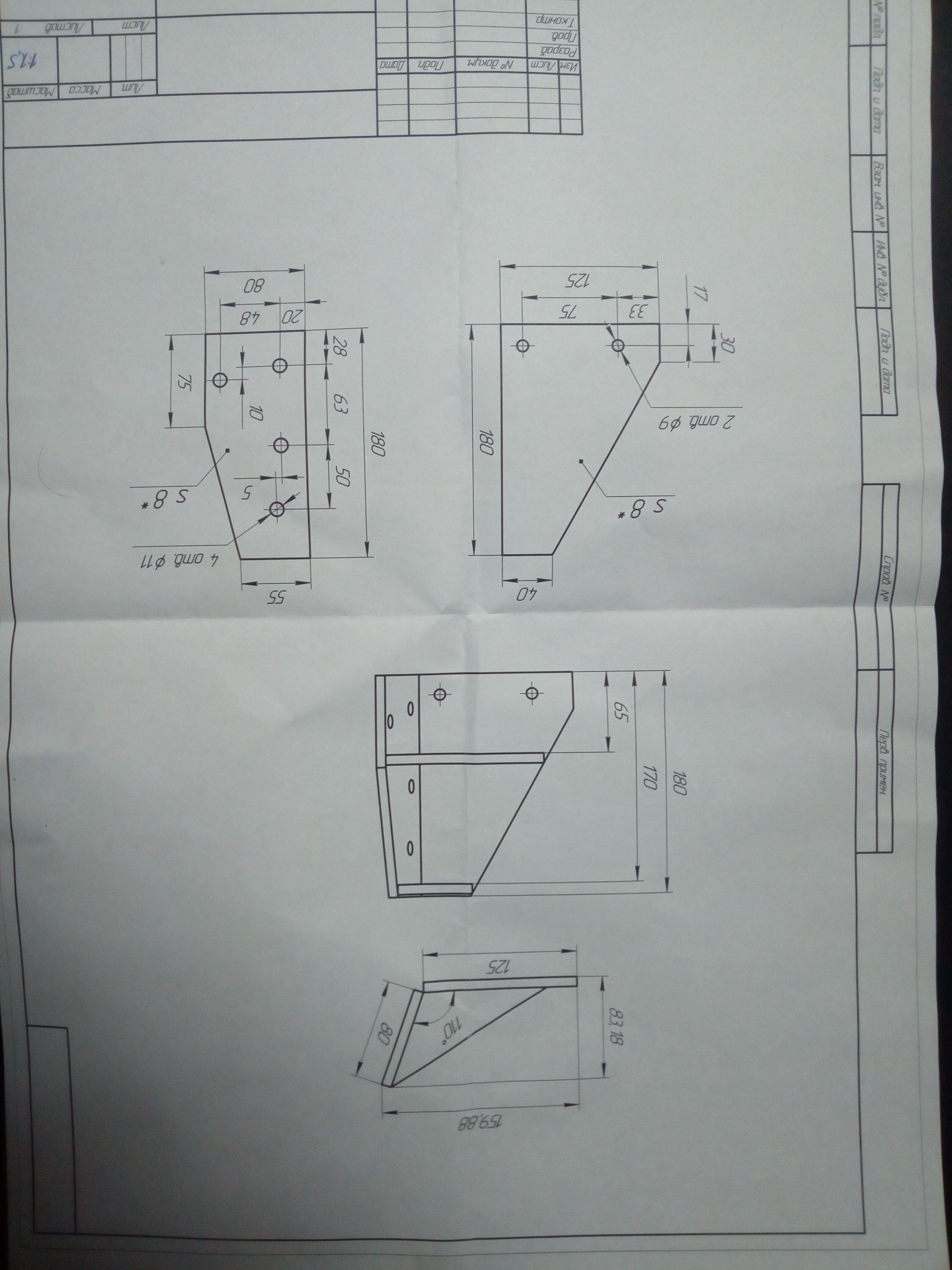

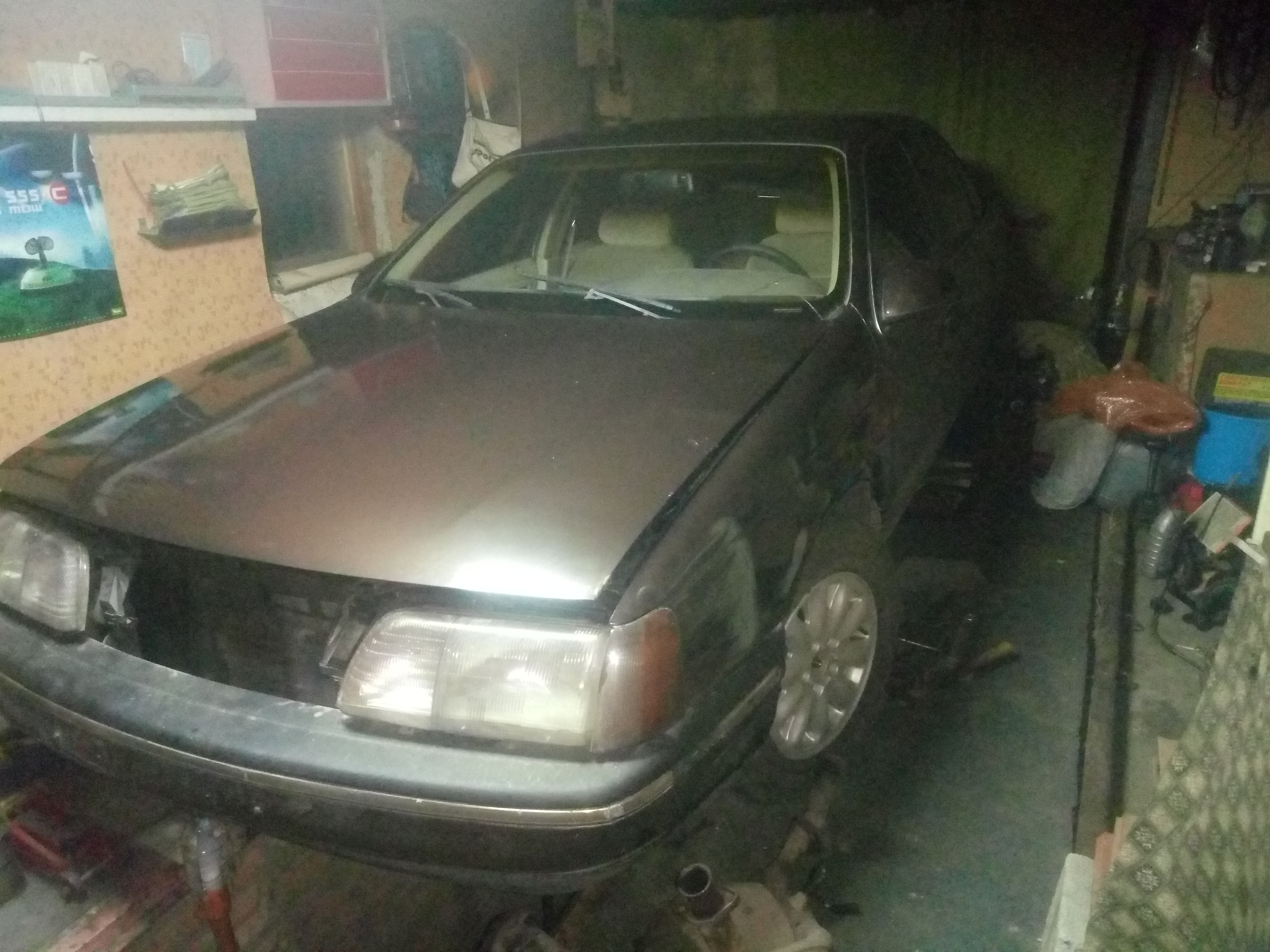

Вообшем писать пока нечего, кроме того что иду неспеша к финишу по установке механики. Перехожу на механику неспеша, автомат я не люблю вот по этой причине и не стал его ремонтировать. По деньгам думал будет дешевле, в итоге с покупкой машины и запчастей влип практически на три тонны смеха зелени. Ну скажем знал на что шел и по этому не жалею не капли о потраченых деньгах и времени на Тараса!Вот снова пара фоток и чертеж кронштейна для подвесного(мож кому пригодится),чертеж делал сам под мои комплектующие .все стало идеально!
P00124-210248.jpg [ 4.14 МБ | Просмотров: 44408 ]
P00118-030734.jpg [ 5.5 МБ | Просмотров: 44408 ]
P00117-202835.jpg [ 3.88 МБ | Просмотров: 44408 ]

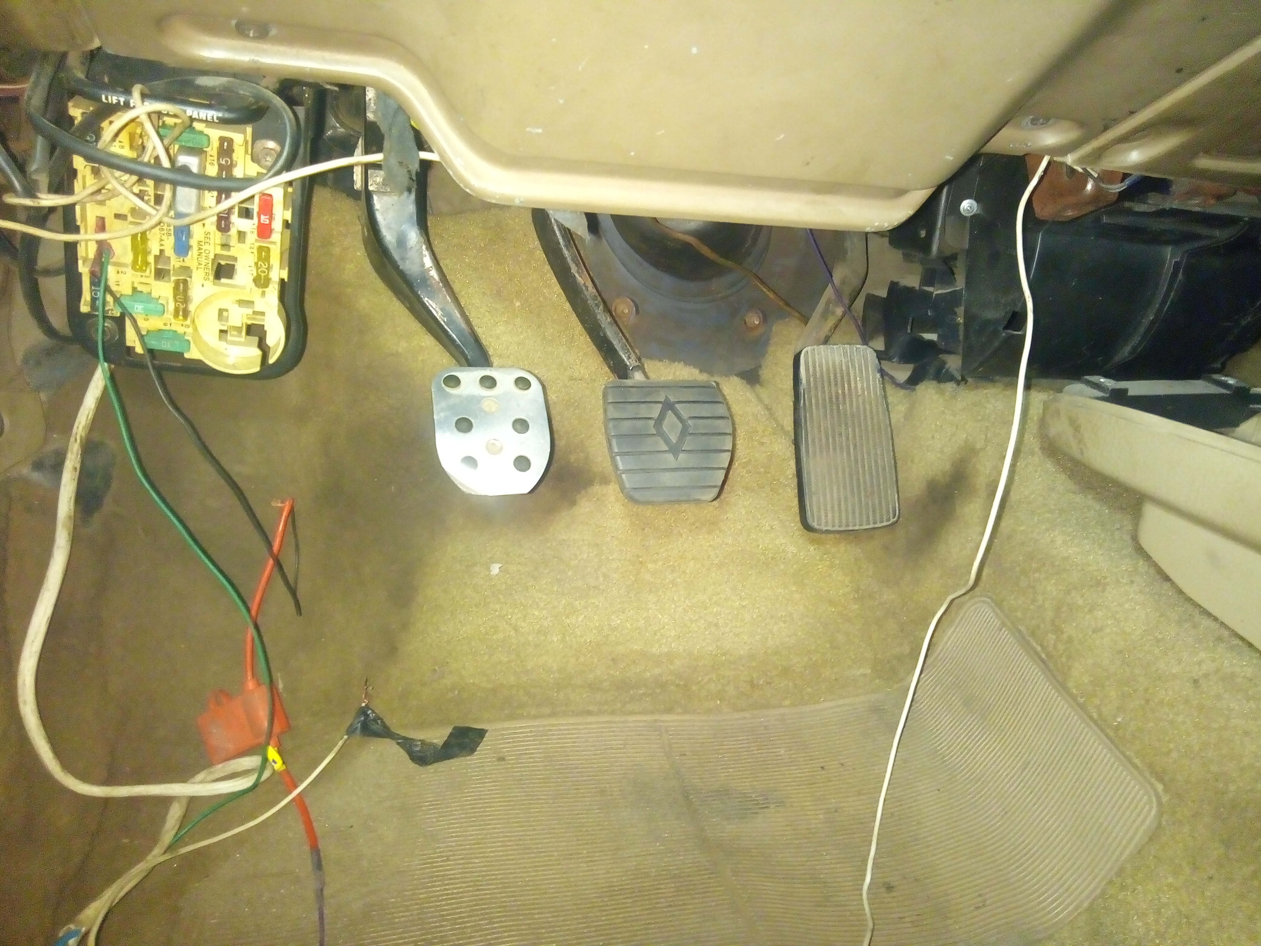

Приятно осознавать что процес внедрения механики подходит к концу!)

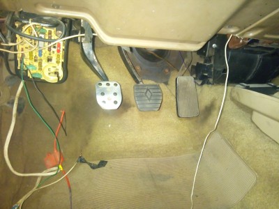

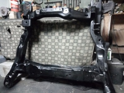

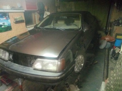

P00201-172331.jpg [ 4.21 МБ | Просмотров: 44235 ]
P00201-231206.jpg [ 5.23 МБ | Просмотров: 44235 ]
P00202-023502.jpg [ 4 МБ | Просмотров: 44235 ]

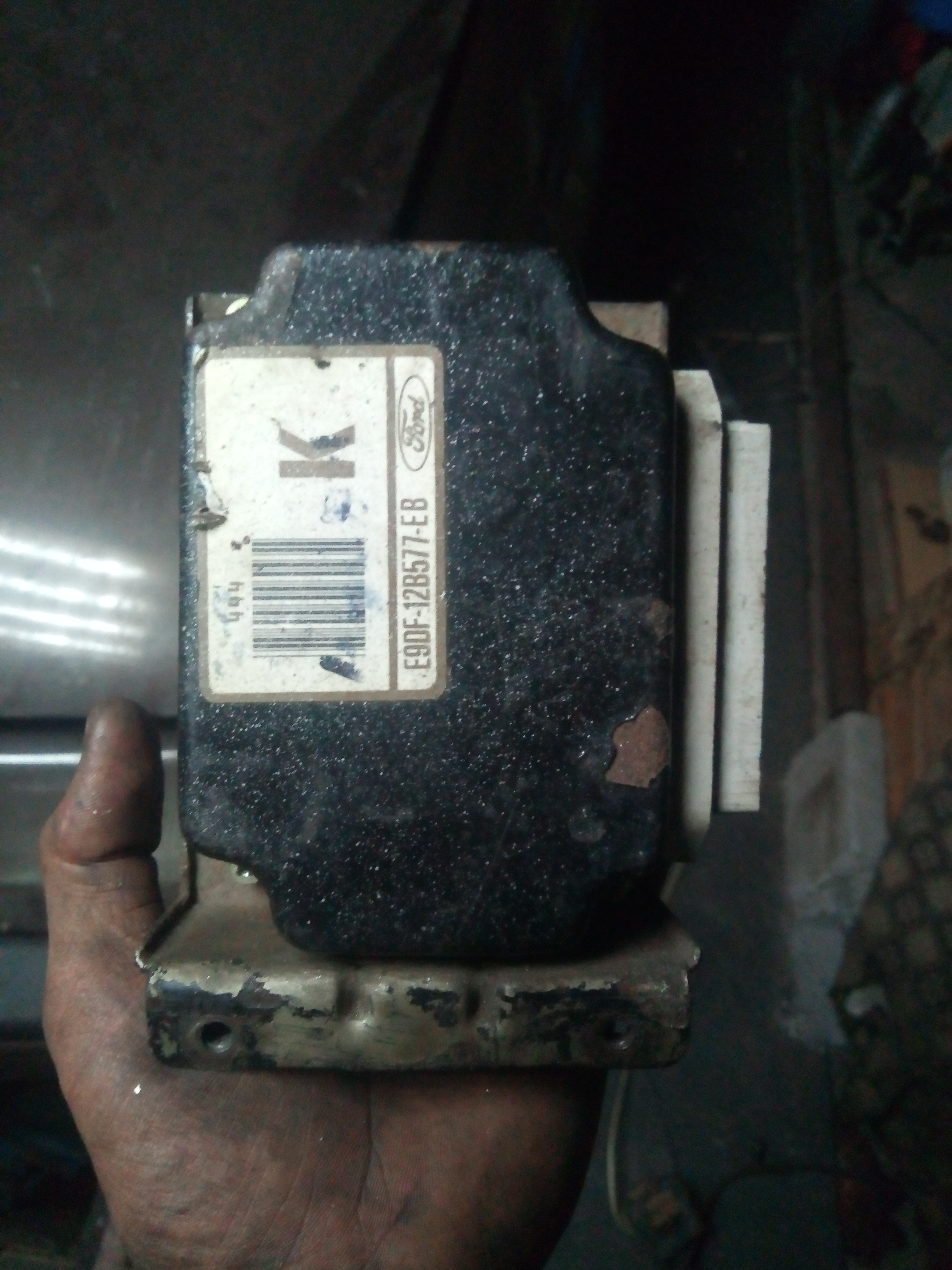

Ребят кто обладает электро схемой данного черного ящика?. По ходу он не работает. Заведомо рабочий покупать за дорого пока нет возможности. Его уже вскрывать и лазили в нем. Нужно понять одно причина колхоза проводки, не рабочий бензонасос, вкоряченый в верхний патрубок датчик включения вентилятора от ваза , вазовская кнопка на включение вентилятора печки. Я так понял он отвечает за все это. Прошу о помощи!!!

Frantsuz
Если что, коробочка с надписью E9DF12B577EB - это вроде как CCRM - Constant Control Relay Module. Как я понял - набор релюшек распаянных на плате и отвечающих за всякие фишки в машине. Гляньте по роликам. Стоит вроде недорого, смотря где покупать.
