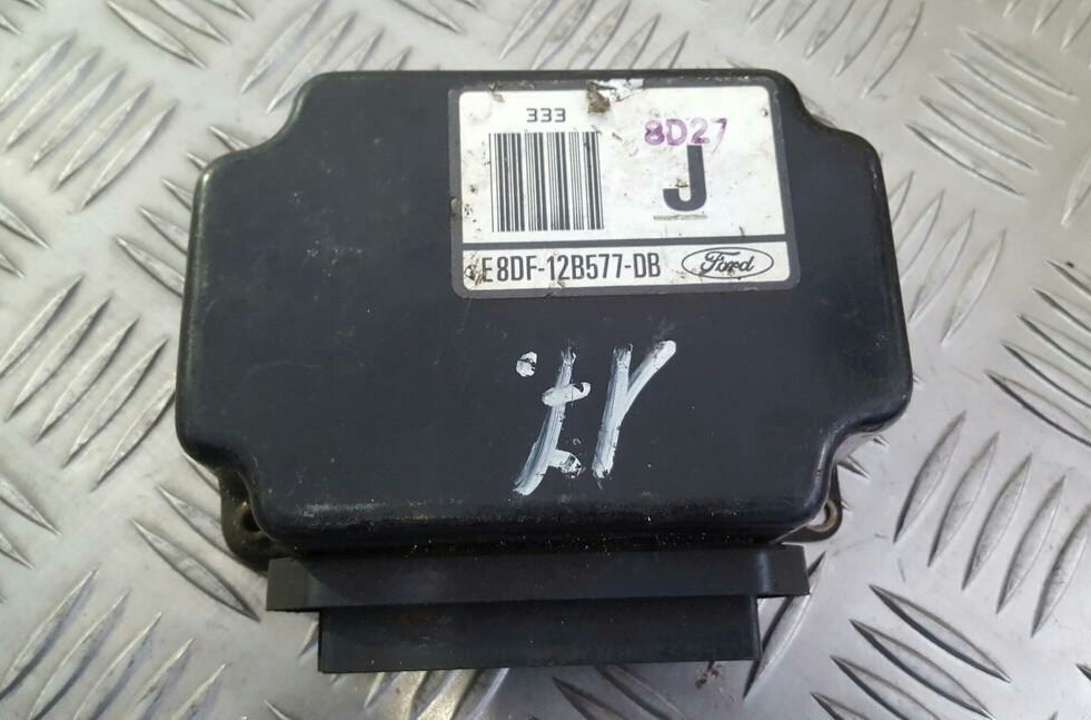

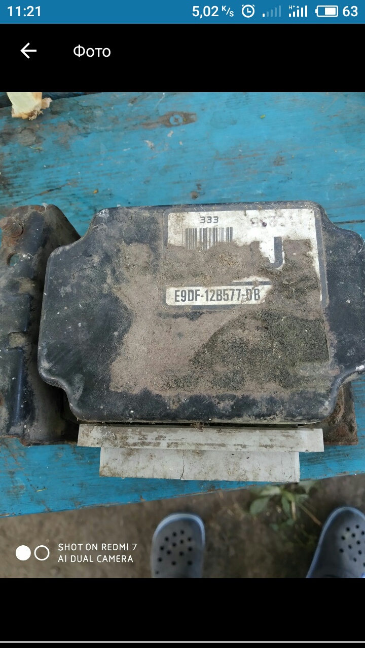

Всем привет. Ребята помогите разобраться с блоком управления двигателем. У меня стоит с буквой 'К' я так понимаю это с 3.8 . Должен стоять с буквой 'J'. Но в низу под штрих кодом есть другие цифры. Как мне узнать какой мне нужно купить блок?
Комментарий к файлу: Вот эти цифры?
IMG-0104e89f81e44d3b85703a7bc26d79e3-V.jpg [ 83.08 КБ | Просмотров: 66186 ]
Комментарий к файлу: В школе нашел такой
1581917249405.jpg [ 305.12 КБ | Просмотров: 66186 ]
Комментарий к файлу: Стоит этот
P00201-215410.jpg [ 4.53 МБ | Просмотров: 66186 ]

Как быть?
Комментарий к файлу: Ещё такой нашел, но там другие цифры внизу!
S00217-112144.jpg [ 303.03 КБ | Просмотров: 66185 ]

Сайт rockauto.com для 1987 Ford Taurus 3.0L V6 предлагает вот такое: https://www.rockauto.com/en/moreinfo.php?pk=539854&cc=1138250&jsn=3015
Это:
1. CARDONE 7370000 {Click Info Button for Alternate/OEM Part Numbers} Remanufactured.
FORD TAURUS 1987-1988
FORD THUNDERBIRD 1987-1988
LINCOLN CONTINENTAL 1988
MERCURY SABLE 1987-1988
2. BLUE STREAK ELECTRONICS RCM10 {Click Info Button for Alternate/OEM Part Numbers} Reman.
FORD TAURUS 1986-1988
LINCOLN CONTINENTAL 1988-1991
MERCURY SABLE 1987-1991
Тот, что на том Вашем фото - весь в пыли, тот же сайт предлагает его для других авто в двух вариантах:
1. CARDONE 7370002 {Click Info Button for Alternate/OEM Part Numbers} Remanufactured.
FORD PROBE 1990-1992
FORD TAURUS 1989-1991
LINCOLN CONTINENTAL 1989-1991
MERCURY SABLE 1989-1991
2. BLUE STREAK ELECTRONICS RCM9 {Click Info Button for Alternate/OEM Part Numbers} Reman Reman; Blade Terminals; Terminal Gender: Female; Number of Terminals: 24; Flashable: No; Connector Gender: Male.
MERCURY SABLE 1986-1991
Соответственно, Вам подходит тот, который на первых двух Ваших фото, а не подходит тот, который на третьем фото (который в машине уже установлен) и тот, который в пыли они одинаковые.

Если я правильно понял то мне нужно искать 'J' с цифрой 8 ?
 Заголовок сообщения: Re: Нужна помощь!
СообщениеДобавлено: 17 фев 2020, 17:00
Сообщения: 1862
Frantsuz
Я думаю, что Вам нужно искать просто с цифрой 8. Как Вы наверное заметили, на новых деталях вообще не пишут никаких больших букв отдельных и не продают на одну машину несколько разных блоков. Я думаю, что если Вы найдёте с цифрой 8, при этом с произвольно другой буквой - всё будет работать.
СообщениеДобавлено: 17 фев 2020, 20:14
Зарегистрирован: 22 дек 2019, 21:06
Сообщения: 43
Откуда: г. Кировоград
Авто: Ford Taurus LX
Эх еслибы так, рискованно, чтоб не получилось что деньги выкину (
СообщениеДобавлено: 17 фев 2020, 20:43
Сообщения: 1862
Frantsuz
Ну точнее не подберёте. Разве что, если кто-то со своей рабочей такого же года выпуска машины снимет на время этот блок и Вы его проверите на своей машине и если работает, то его и искать.
