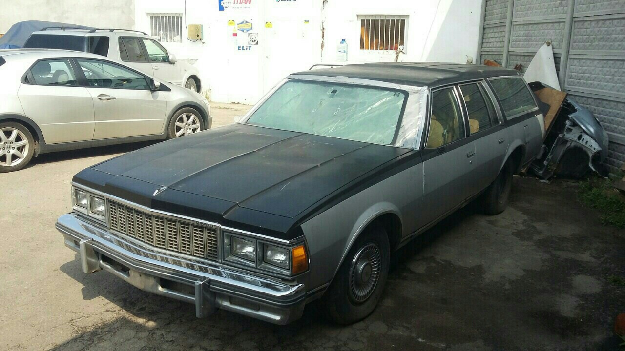

А кто купил этот самохуд? Там 5.0 был.
IMG_2227.JPG [ 242.29 КБ | Просмотров: 28266 ]
