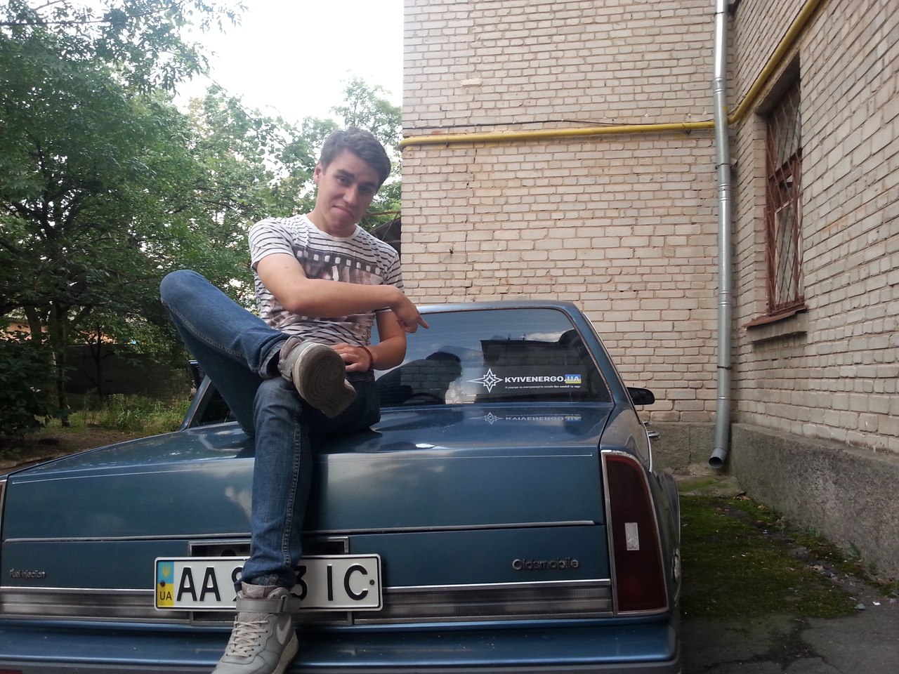

Ах да, фото..

ну и крышку багажника выровнять...

Та на той железяке можно вдвоём с Димой Улиткой фоткаться и не нервничать. :hahaha:

показалось. втроём сидели кальян курили, даже не прогнулся)

Аппарат управления Киевэнерго.
О должности промолчу, ни к чему это здесь. Но кое-что могу. Пишите в личку :drinks:
P.S. За наклейку чувачки из коммерческой дирекции мне чашку обещали :rock:
