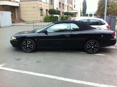

Наконец-то дошли руки заняться многострадальным кабриком.
Вот такое чудище:
IMG_0358.JPG [ 1.94 МБ | Просмотров: 7520 ]
'96 Chrysler Sebring/Stratus Convertible 2.5 V6
