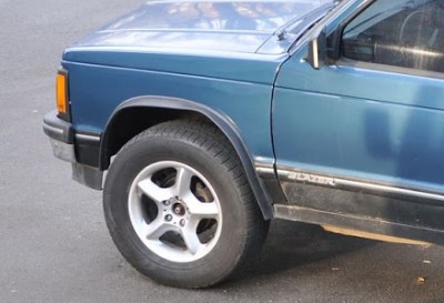

А я подрезал практически до конца и прицепил резинки.... потому как большие колеса торчат и засирают машину даже после любой маленькой лужи. Если интересно - сфоткаю и покажу
Дорогу осилит едущий (с)

вот... нашел. Кривулька на передней резинке - результат отвалившегося на одесской трассе колеса. Колесо не выскочило, осталось под аркой и немного деформировало резинку. Благо без последствий - это случилось, когда начал заруливать на заправку, скорость была где-то 25-30 км. Шиномонтаж удружил - видно недотянули гайки. Теперь всегда слежу за этой процедурой лично.
blazer2.JPG [ 153.94 КБ | Просмотров: 7928 ]
blazer.JPG [ 150.04 КБ | Просмотров: 7928 ]
