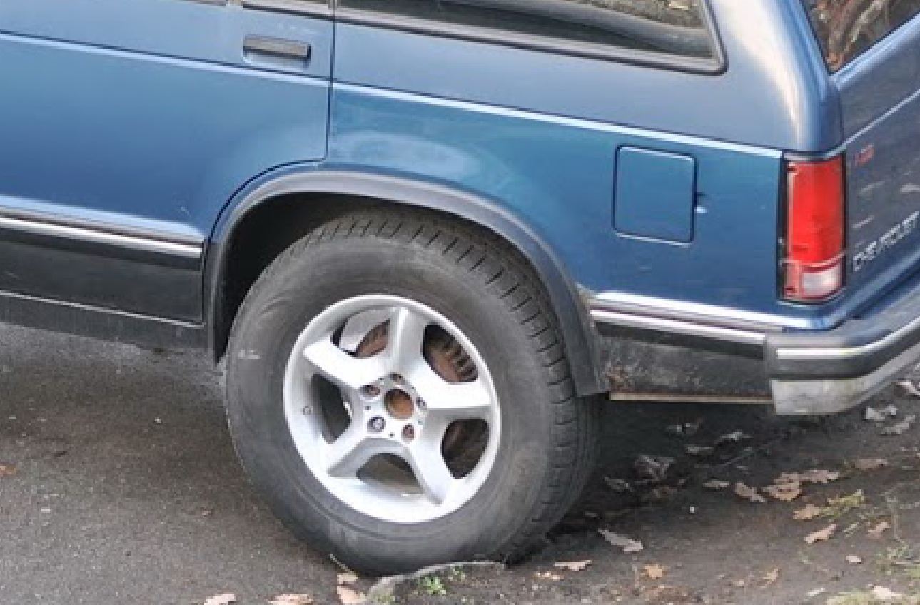

возникли некоторые трудности, немного терли новые шины при поворотах.
Давно было желание приподнять кузов, и давно назрела необходимость поменять подушки.
Решено — буду менять подушки на проставки и увеличивать расстояние между рамой и кузовом.
На chevy-clan.ru как-то вычитал, что подъем до 6см не влечет за собой глобальных переделок.
Отдал машину на СТО "4х4" клуба "Внедорожник".
Когда сняли подушки - оказалось, что под ними рама практически сгнила, наварили накладки из 7-ки, выточили проставки из капролактона (нельзя в кипяток заезжать - расплавиться :( ), сделали подложки из транспортерной ленты. Пришлось немного удлинить заправочную горловину топливного бака, трубку вакуумную на усилитель тормозов, поменять подушку под АКПП.
Вид у машины совершенно другой, какой-то более "внедорожный" что-ли получился:
Кенугрятник прикручен к раме, немного перекрыл фары, но я ими и так пользуюсь как габаритами. Потом подкорректирую.
Расстояние между бампером и кузовом закрыли перфорированным алюминием. Теперь можно ногами на бампер становится.
Сейчас проще к раме добираться, хочу подчистить и подкрасить.

А я подрезал практически до конца и прицепил резинки.... потому как большие колеса торчат и засирают машину даже после любой маленькой лужи. Если интересно - сфоткаю и покажу

вот... нашел. Кривулька на передней резинке - результат отвалившегося на одесской трассе колеса. Колесо не выскочило, осталось под аркой и немного деформировало резинку. Благо без последствий - это случилось, когда начал заруливать на заправку, скорость была где-то 25-30 км. Шиномонтаж удружил - видно недотянули гайки. Теперь всегда слежу за этой процедурой лично.
blazer2.JPG [ 153.94 КБ | Просмотров: 7717 ]
blazer.JPG [ 150.04 КБ | Просмотров: 7717 ]
