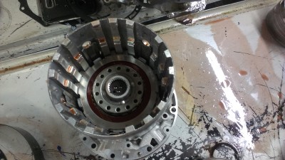

Вот сдохшая планетарка:
IMAG0426[1].jpg [ 1.18 МБ | Просмотров: 7243 ]

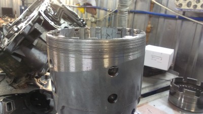

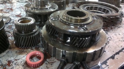

Вот эта штука "не совсем от этой коробки"... Плюс на ней сверху еще должен быть опорный подшипник... :facepalm
IMAG0431[1].jpg [ 1.29 МБ | Просмотров: 7243 ]
Износ "наружного стакана" (это я так обозвал, ибо темный я...) вследствие неродной детали, да еще и без подшипника:
IMAG0427[1].jpg [ 1.14 МБ | Просмотров: 7243 ]

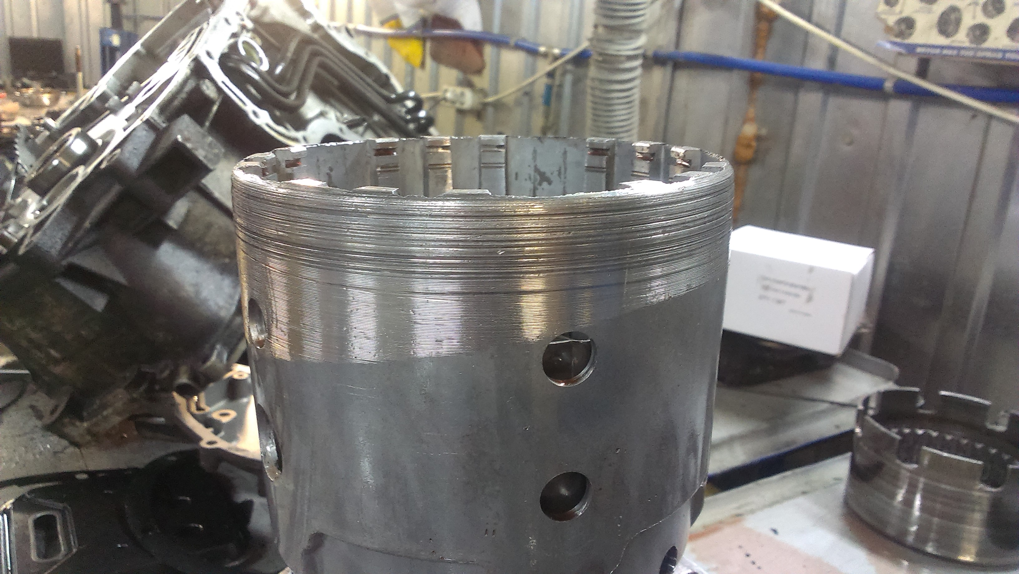

Тот же "наружный стакан". Правда на фото плохо видно толщину стенок, но там чуть более миллиметра... А должно быть существенно больше. Плюс - один из простенков, там где нет шлицов - с заломом и терщинкой. То есть вот-вот вся эта херь должна была лопнуть...
IMAG0428[1].jpg [ 1.23 МБ | Просмотров: 7239 ]
IMAG0429[1].jpg [ 1.24 МБ | Просмотров: 7239 ]
