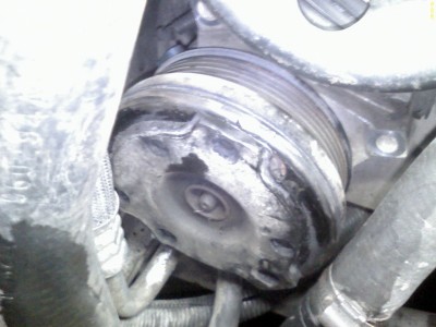

Как я знал при покупке авто, что на нем проблемы с компрессором кондиционера. Так что в принципе я был готов к данному происшествию. Ехал себе ехал, и вдруг услышал металлический скрежет из-под капота, а так же белый дым, валящий изо всех воздухозаборников (Возите все с собой огнетушитель!!! Слава Богу он мне не понадобился, но могло быть иначе). Заглушил авто, открыл капот и понял, что раскалился ролик кондиционера, а вернее его муфта, что притягивается к ролику когда включается компрессор. Последствия видно на фото ролика крупным планом. Муфта заклинила и оплавилась. Звонок бывшему хозяину машины (мы с ним стали добрыми друзьями) через 10 минут он около меня и подтверждает мои догадки. Поливаю ролик минут 10 водой из лужи, благо шел дождь, и его попускает, что дает возможность доехать до гаража. Где и начинается процесс демонтажа всего того, что нужно снять дабы добраться до компрессора. Промежуточный итог: компрессор под списание, заказан новый в штатах (вместе с приводным ремнем и фильтром), промываются все трубки и радиатор кондиционера, так как во время заклинивания в систему нагнало мельчайшей алюминиевой стружки. Как только придет заказ, ремонт выйдет в заключительную фазу - установку.
Комментарий к файлу: Собственно виновник всего этого банкета :)
DC090316005.jpg [ 297.44 КБ | Просмотров: 7424 ]
