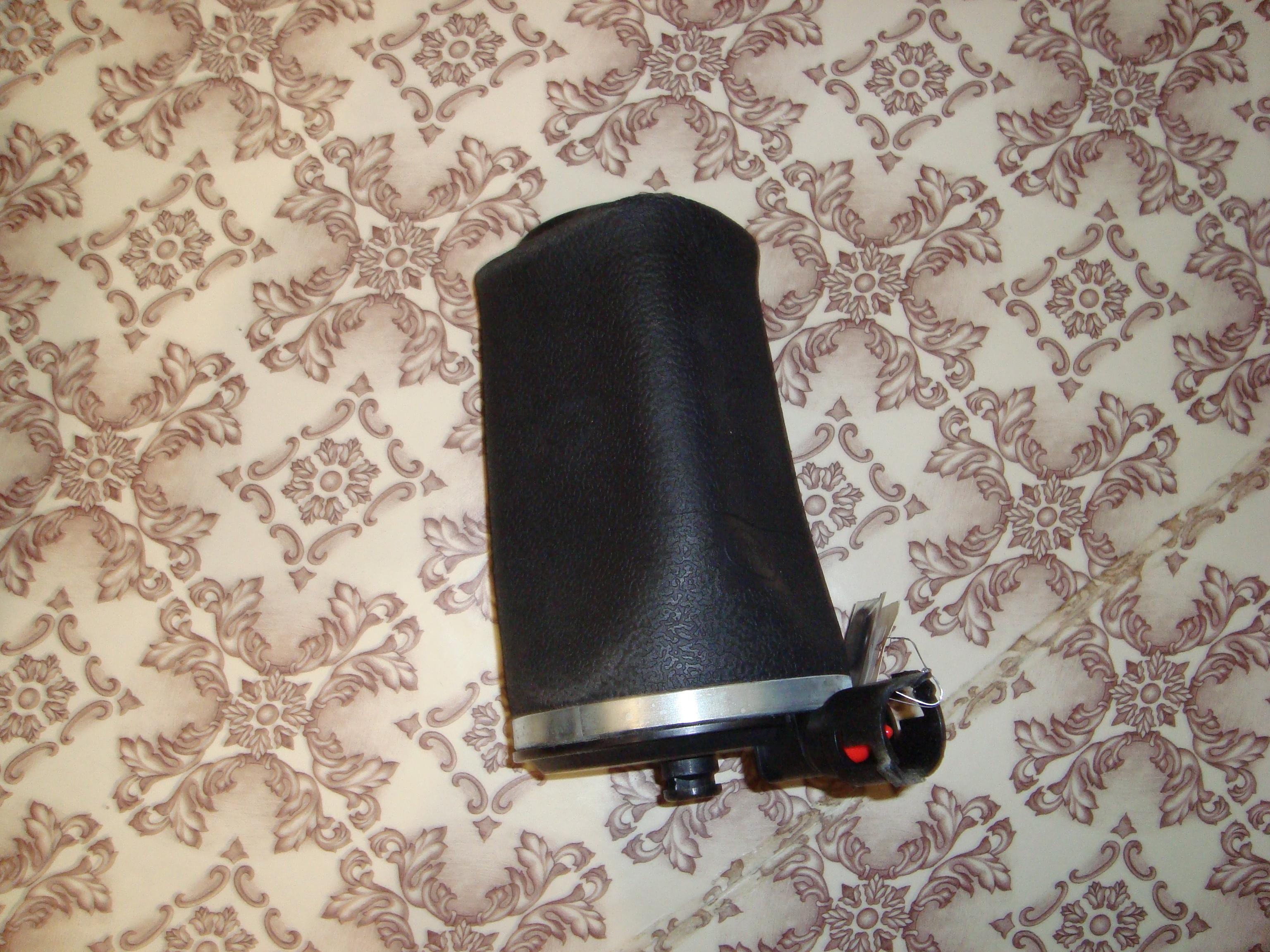

Пока не будет фоток подушек. Перекочевали в гараж. На следующей недели обещали от 0 до -2 градусов. Надеюсь так оно и будет тогда будут подробности о ходовой, нашел хороших мастеров (вроде как бы) они конкретнее посмотрят скажут предварительную стоимость работы по замене деталей ходовки и может посмотрят где и чего ещё (гидроусилитель подтекает) мне надо подлампичить. Ну будем посмотреть.

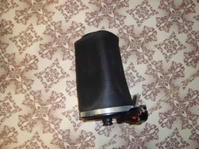

СообщениеДобавлено: 20 фев 2012, 19:21
Сообщения: 1719
Две подушки не принес вот фотки одной (и фотки инструкции)

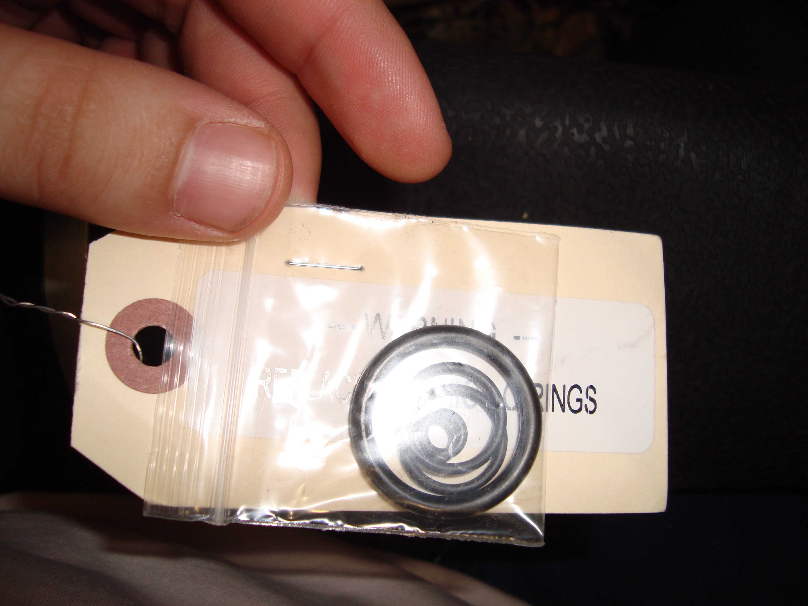

СообщениеДобавлено: 20 фев 2012, 19:22
Сообщения: 1719
Ещё 3

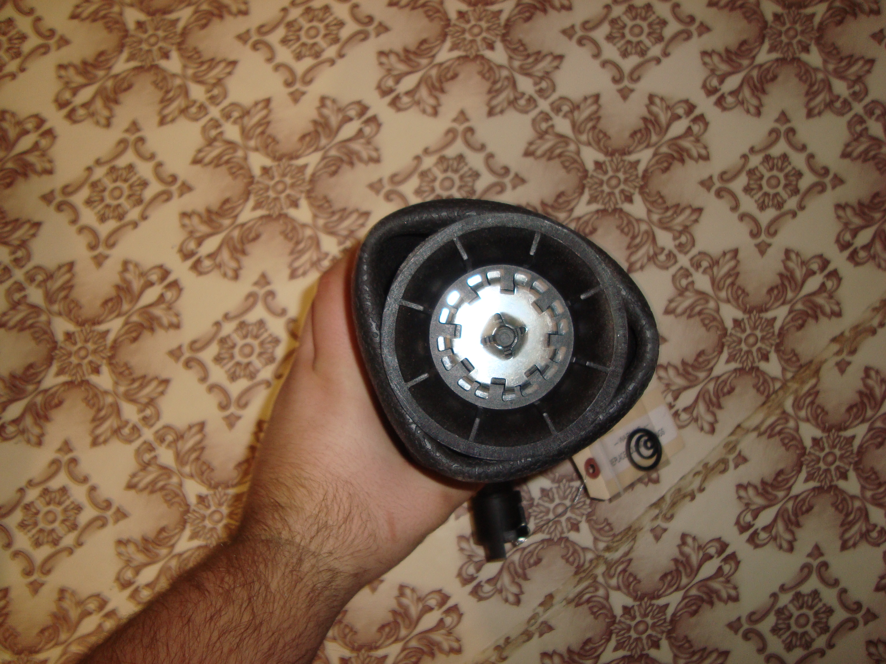

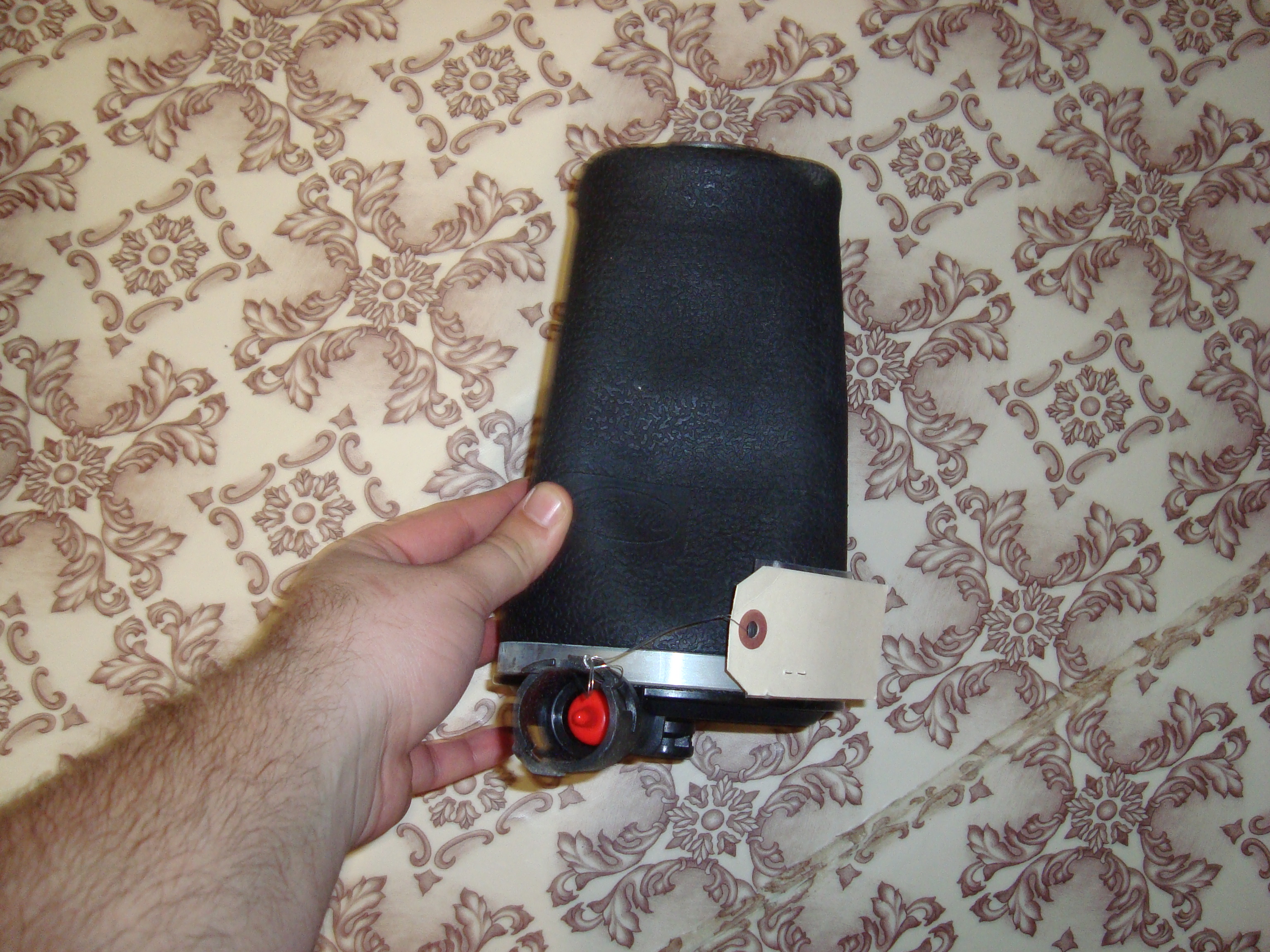

СообщениеДобавлено: 20 фев 2012, 19:23
Сообщения: 1719
Не бойтесь волосатой руки, это рядом "домовой" пробегал)) Ну и последние 2 фотки
DSC07450.JPG [ 2.38 МБ | Просмотров: 3124 ]
DSC07449.JPG [ 2.36 МБ | Просмотров: 3124 ]

Упаси вас Всевышний от диагностов которым пофиг на их работу. Такой оказалась моя первая диагностика. А вот что сказали на второй и порадовало и не очень. Значит глядя с виду на пневмоподушки они оказались целы. Но травят, так как часто подкачка срабатывает. А значит скорее всего травит соленоид (кому клапан кому соленоид). По общему осмотру ничего страшного не нашли. На счет подшипника засомневались сказали гула нет а люфт...Хз что за люфт: "Катайся, пока колесо не отвалится это 100% следи как будет себя вести, будет ли гудеть. Там и решишь". Втулки стабилизаторов не в самом плохом состоянии, поменять желательно но терпимо, амморты тоже не мертвы...Но скоро. На счет дисков тормозных. Изношены но не смертельно. Хотя изношены по разному. Есть подозрения что проточены и забыты. Просто сказали дешевле будет колодки чаще менять. Ручник (ножник, стояночный тормоз) надо разбирать и смотреть, а по сему буду спрашивать цену на колодки ручника (сказали что если разбирать лучше заразом и поменять. И ещё если кто знает где регулируется натяжка ручника скажите, а то видимо только разбирать надо. Я попросил осмотреть подушки рамы. Одна мертва остальные с левой стороны съехали. Кто знает как вообще смерть подушек рамы определить? И менять ли их по одной или лучше комплект? Ну так вроде все рассказал. Теперь надо:
