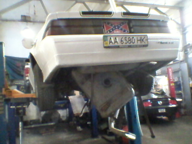

Вот так вывешивали бензобак при установке погружного бензонасоса. Еще раз спасибо Pferd за насос от субурбана TBI. Ушло завоздушивание топливных линий. Видно было когда на подачу топлива ставил прозрачный шланг как шли пузырьки с внешним насосом. Теперь этого нет и звук работы насоса не выносит мозг :)

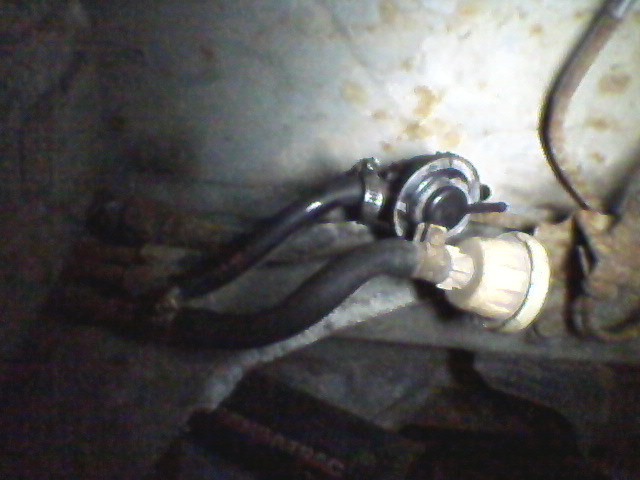

(R)Фото0028.jpg [ 138.65 КБ | Просмотров: 2305 ]
Делали у Ростика. Лично проверил все топливные линии. Обратка, Подача, Сброс давления (черный клапан на фото. Переместил его с моторного отсека под бак. Проверили перед этим с Максом его работоспособность при помощи насоса), засос воздуха (белый грибочек). Грибочек не пропускал воздух пока по нему не постучали и не продули. Хочу его поменять, как бы его найти на e-bay новый или с другой машины приспособить.

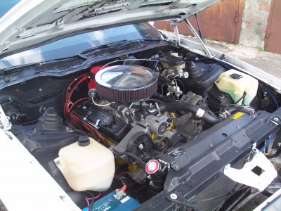

Помыл на мойке мотор, машину, почистил салон :)
