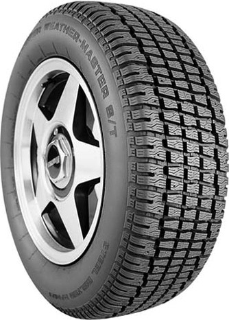

По зимней резине, нашел такую:
Cooper Weather Master ST (225/70R15 100S)
8598125.jpg [ 107.93 КБ | Просмотров: 3919 ]
Норм аль нет? Цена вроде гут - 700грн за колесо, но это и смущает...
