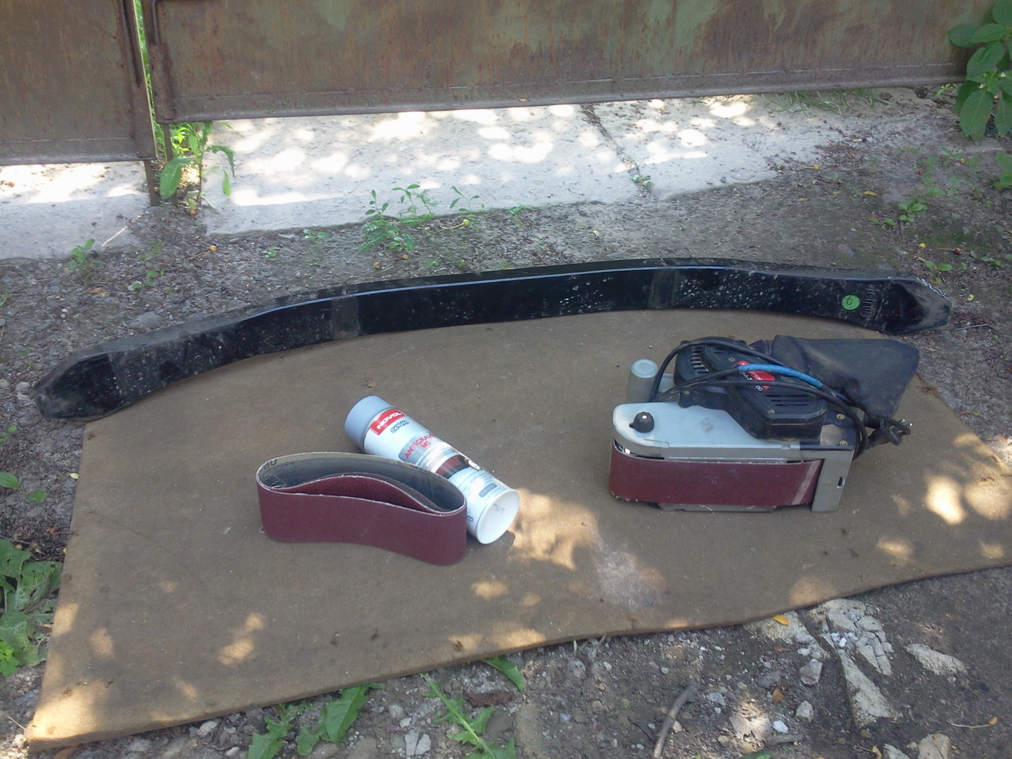

И так, о бо всём по порядку...
В воскресенье 09/06/2013, не взирая на предупреждения и страх, я всё же взялся точть рессору... :sparta
Обьясню почего решился: во-первых - новая рессора не цельно литая а уже изначально точеная идёт, причём в месте кторое наиболее подвержено разрушению, а именно на торцах... и как я понимаю нормально работает, причём точиться она на заводе...
для сеи действа было взято ленточная шлифмашинка, куплено пару лент 120-ка и 80-ка, а потом поехал и докупил 40-ку :so_happy:
еще прикупил балон Антигравия(в простонароде "Барашка") для покрития сверху...
Фото0119.jpg [ 1014.65 КБ | Просмотров: 3247 ]

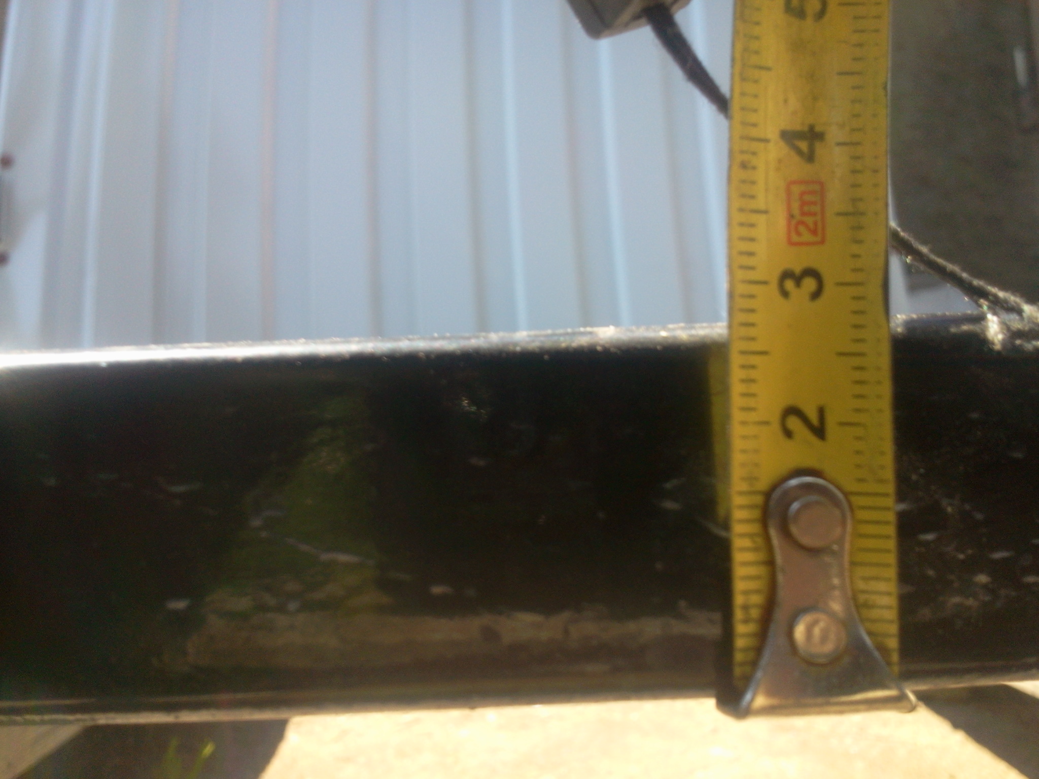

изначально толщина рессоры былав разных местах разная: где 25-28, а где 30-32 мм

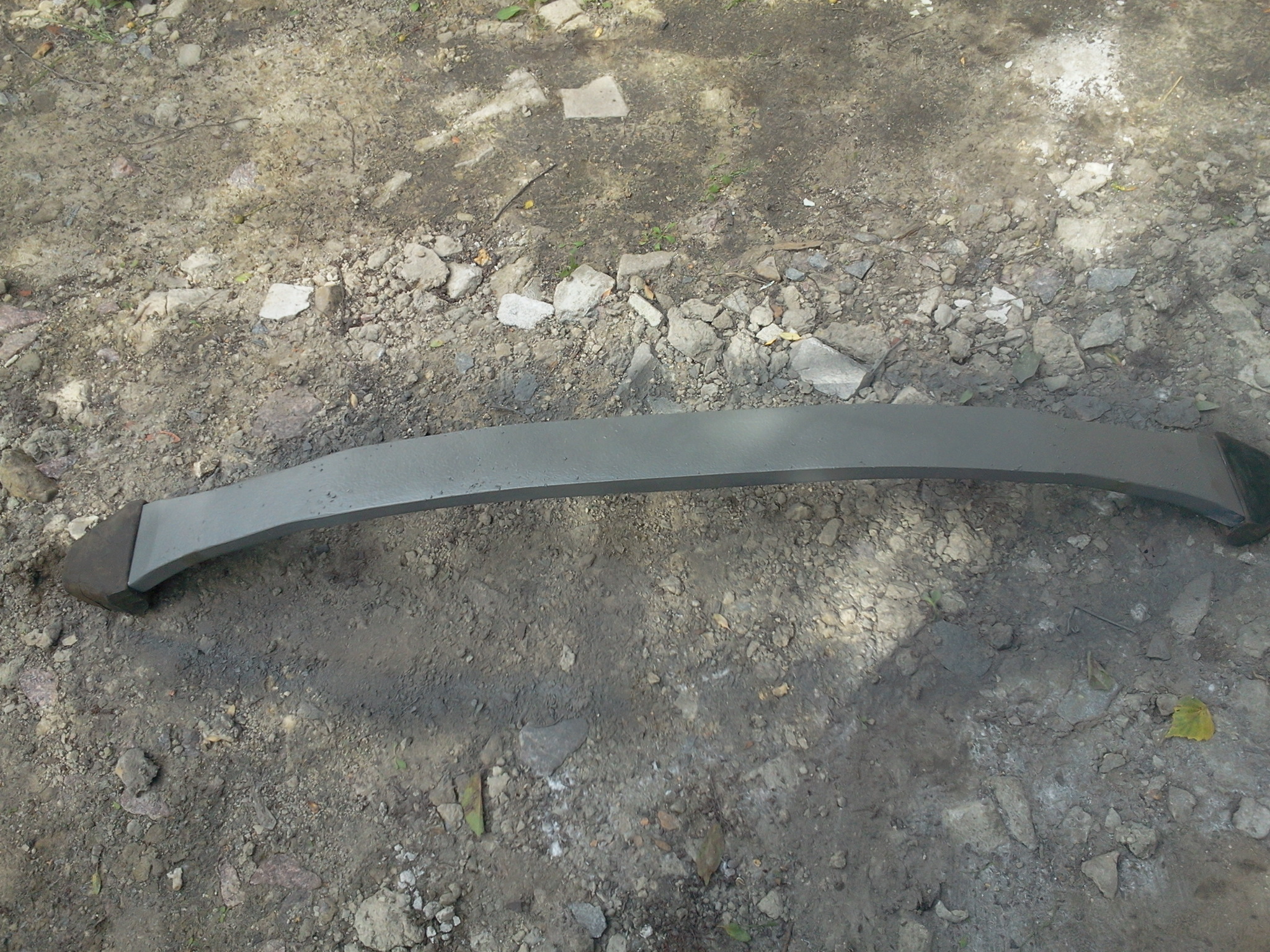

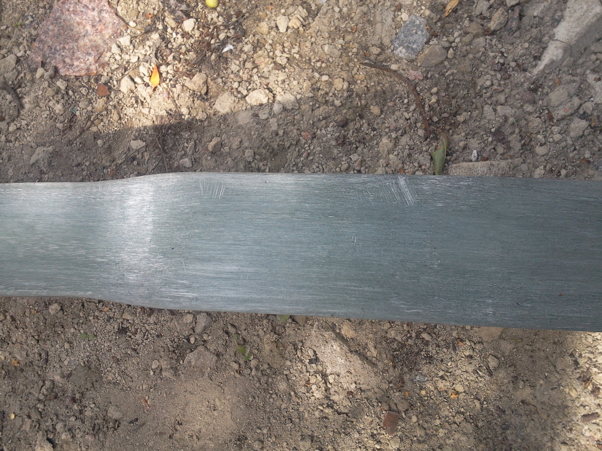

после того как сточил до толщины 20-21 мм, обработал поверхность "Барашком", дал высохнуть и установил на авто...
Фото0120.jpg [ 1.32 МБ | Просмотров: 3247 ]
пока нравиться, автомобиль стал на много мягче, перестал скакать, и по жосткости мне похож на Фолькс Поло, на котором меня недавно подвозили знакомые...

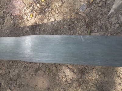

Еще фотка сточеной рессоры поближе
Фото0121.jpg [ 1.3 МБ | Просмотров: 3246 ]

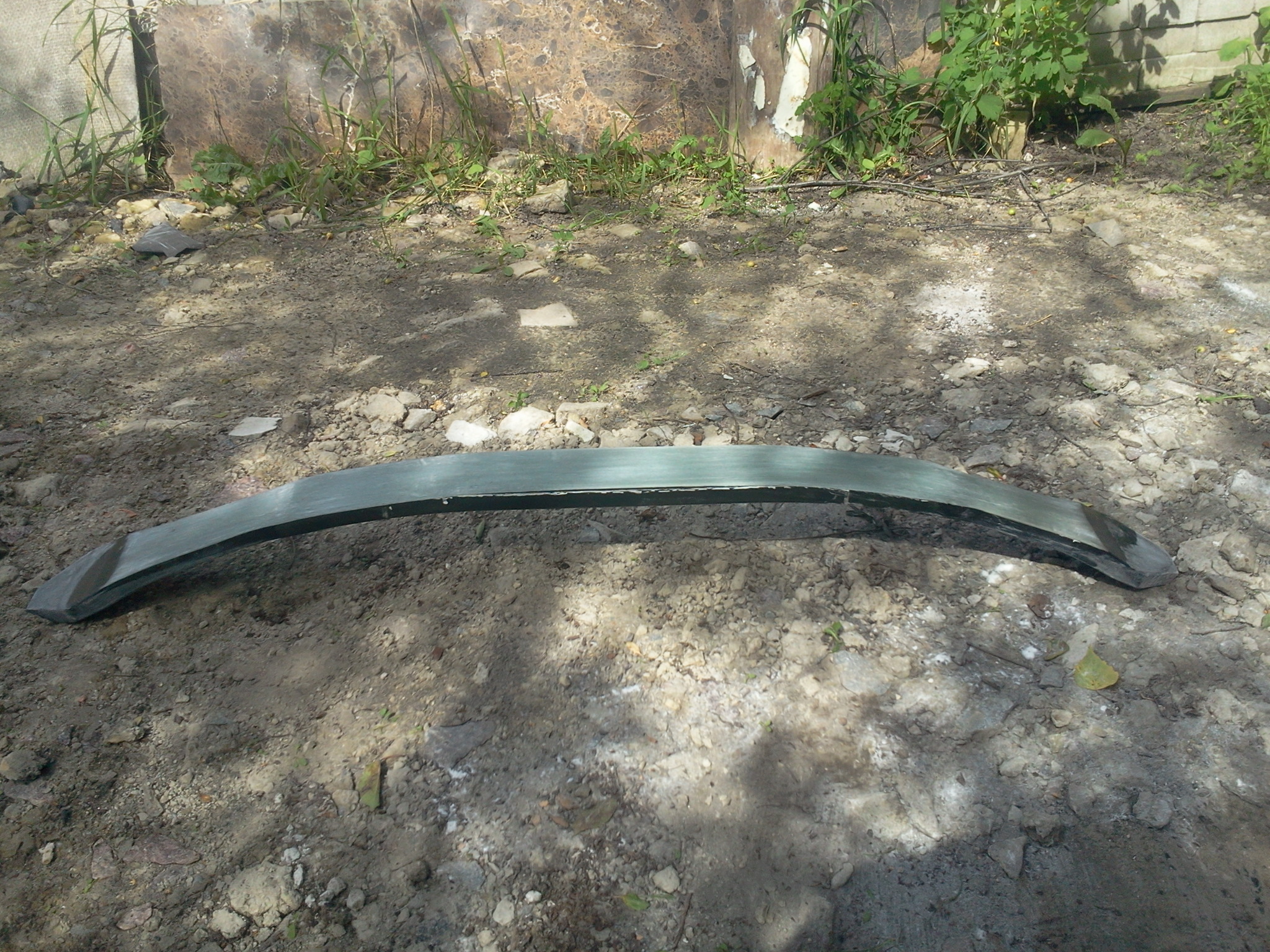

и в финале
Фото0122.jpg [ 1.31 МБ | Просмотров: 3246 ]
