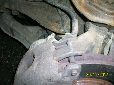

продолжим - сегодня изъятие пружин, правая сторона
смотрите комментарии во вложениях:
Комментарий к файлу: общий вид арки, слегка почистил щеткой
100_4017.JPG [ 117.97 КБ | Просмотров: 3051 ]

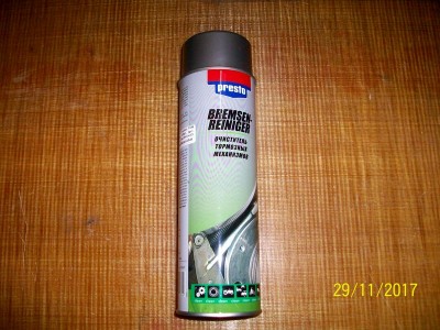

Комментарий к файлу: средство для чистки тормозов
100_4012.JPG [ 133.09 КБ | Просмотров: 3051 ]

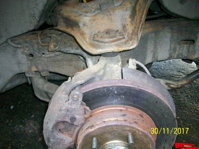

Комментарий к файлу: тормозную жидкость не похоже,чтобы прокачивали, хотя колодки и тормозной диск в приличном состоянии
100_4018.JPG [ 103.41 КБ | Просмотров: 3051 ]

по тормозам:
шпинделя - ок
колодки - фифти/фифти - износ равный/не кривой
тормозной диск - ок, даже очень ок :so_happy:

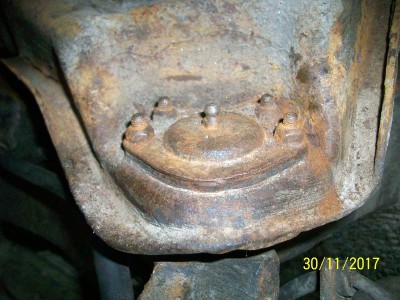

Комментарий к файлу: следов обслуживания верхнейшаровой не обнаружены
100_4019.JPG [ 120.54 КБ | Просмотров: 3047 ]

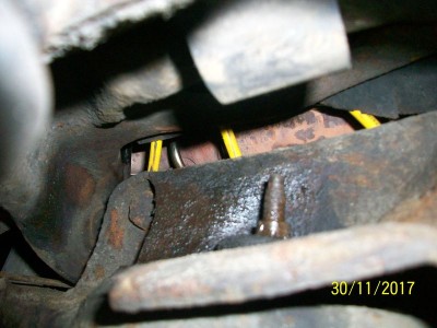

Комментарий к файлу: вид на тормозной шланг после чистки средством - видно что его недавно меняли
100_4020.JPG [ 100.54 КБ | Просмотров: 3047 ]

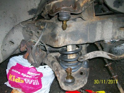

Комментарий к файлу: снятие ступица с поворотным кулаком
100_4021.JPG [ 132.71 КБ | Просмотров: 3047 ]

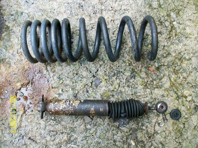

далее во вложении закисший аммортизатор - еле изловчился болгаркой чтобы срубить :pardon: , на следующем вложении сам амортизатор :facepalm - он масляный или просто газ улетучился :crazy: - но как можно было у Альта в теме на СТО его идентифицировать как нормальные - загадка :unknown:
амморты естественно заказаны новые...
100_4022.JPG [ 85.95 КБ | Просмотров: 3045 ]
100_4023.JPG [ 203.63 КБ | Просмотров: 3045 ]

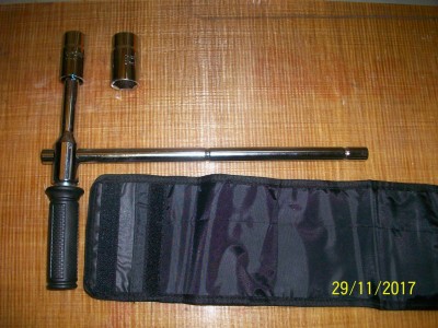

также купил "шмайсер" :rofl: для Евгения - хотел балонный ключ - получите...
P.S. вот такая комедия :hahaha:
100_4015.JPG [ 117.98 КБ | Просмотров: 3039 ]
