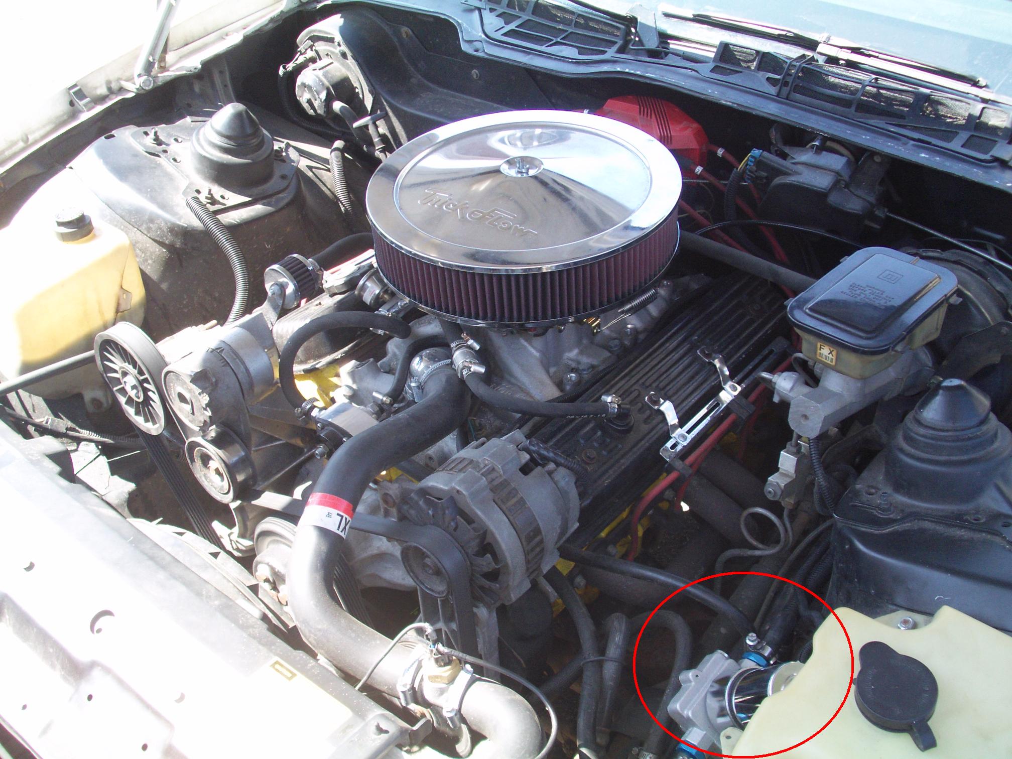

Поставил бензонасос карбюраторный, самый мощный (140GPH галлонов в час), видимо зря. Жужжит сука громче чем выхлоп на холостых :wall: расположили под капотом справа, на фото в красном кружке, старый был под днищем, тоже проточный, но тихий. Новый вот такой кетай http://www.ebay.com/itm/330371488771?ss ... 1497.l2649
Ну вот не читаете вы савецких газет :hahaha: .Вспомни как я дрюкался -забыл .Выносной насос возле бака и ниже уровня бака , и подвод к нему в два раза большим патрубком чем выход .И будет так тихо жужжать что не услышишь .Под капотом ставить нельзя -большое гидравлическое сопротивление всасыванию .ставь в бак любой насос и не ипи себе моск .Лишне давление стравишь в обратку регулятором под капотом .

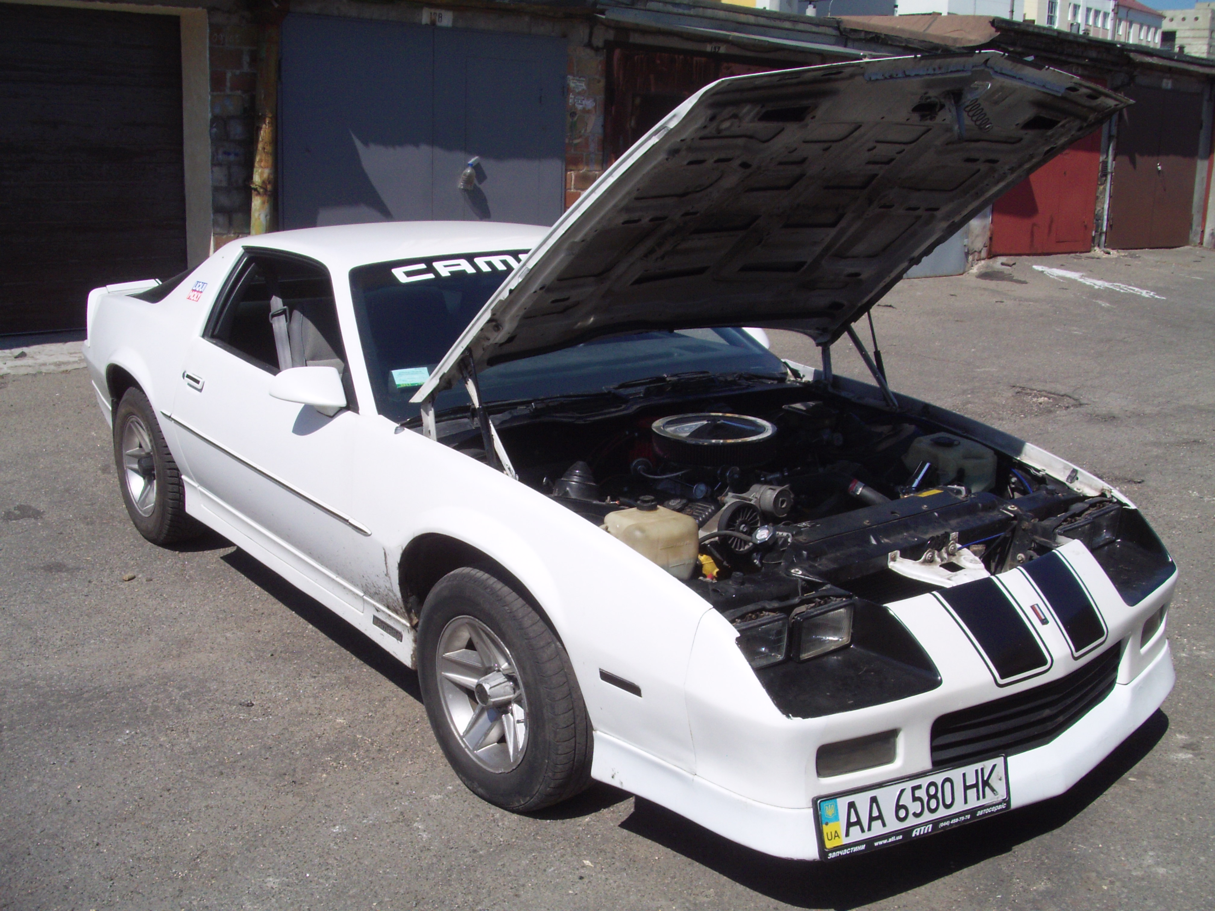

Сергей, купи прыскалку для мойки двигателя и помой ей капот изнутри, а то шибко грязный :pardon: . Прыскаешь и через пару секунд стираешь тряпкой....
может даже машина по другому работать будет :crazy:
почти все мерикосы у кого карб, ставят под капот насосы... :unknown:
Перегреваться будет .Летом под капотом температура ояебу , механические и те дохнут .Зачем испытывать судьбу , не пойму :unknown:
капот внутри грязный, но не такой как на фото, это игра теней :)
да, я читал про трубки на пиндосском форуме. они это явление назвали cavitation. нужно будет попробовать. Это наверно входной фиттинг нужно другой взять, побольше. Интересно я заметил что если я резко останавливаюсь, то он замолкает на 3 секунды.
Нужно перенести под машину, я изначально так и хотел, Макс отговорил
