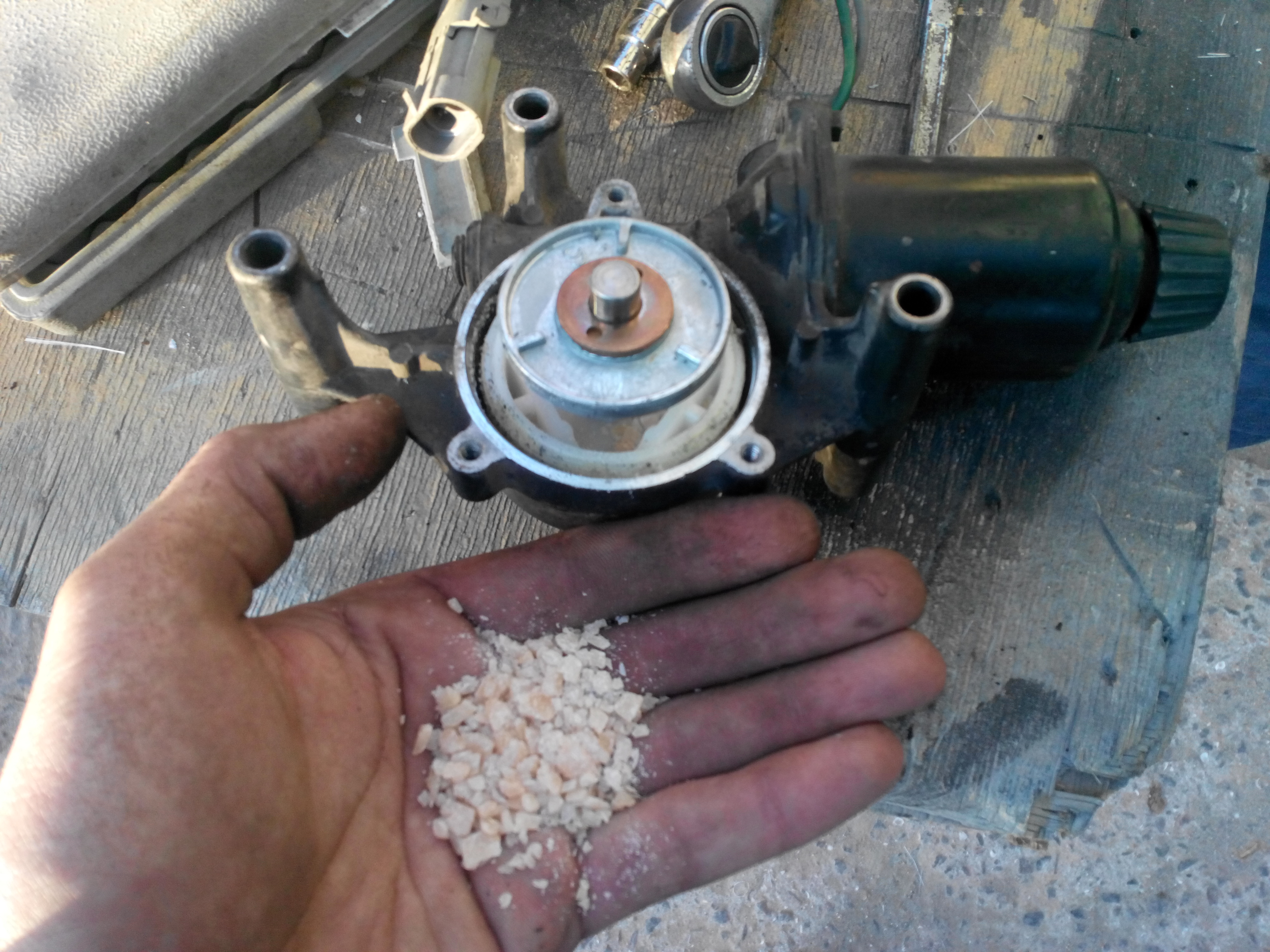

моторчик фар. в ладошке остатки втулок. и она ощё работало!!!!!! завтра с фторопласта новые выточу. болтики на крышке под ключ 1/4'. шестерни в идеале :) такого же принципа на тандере моторчик стеклоподъёмников был и такая же проблема была

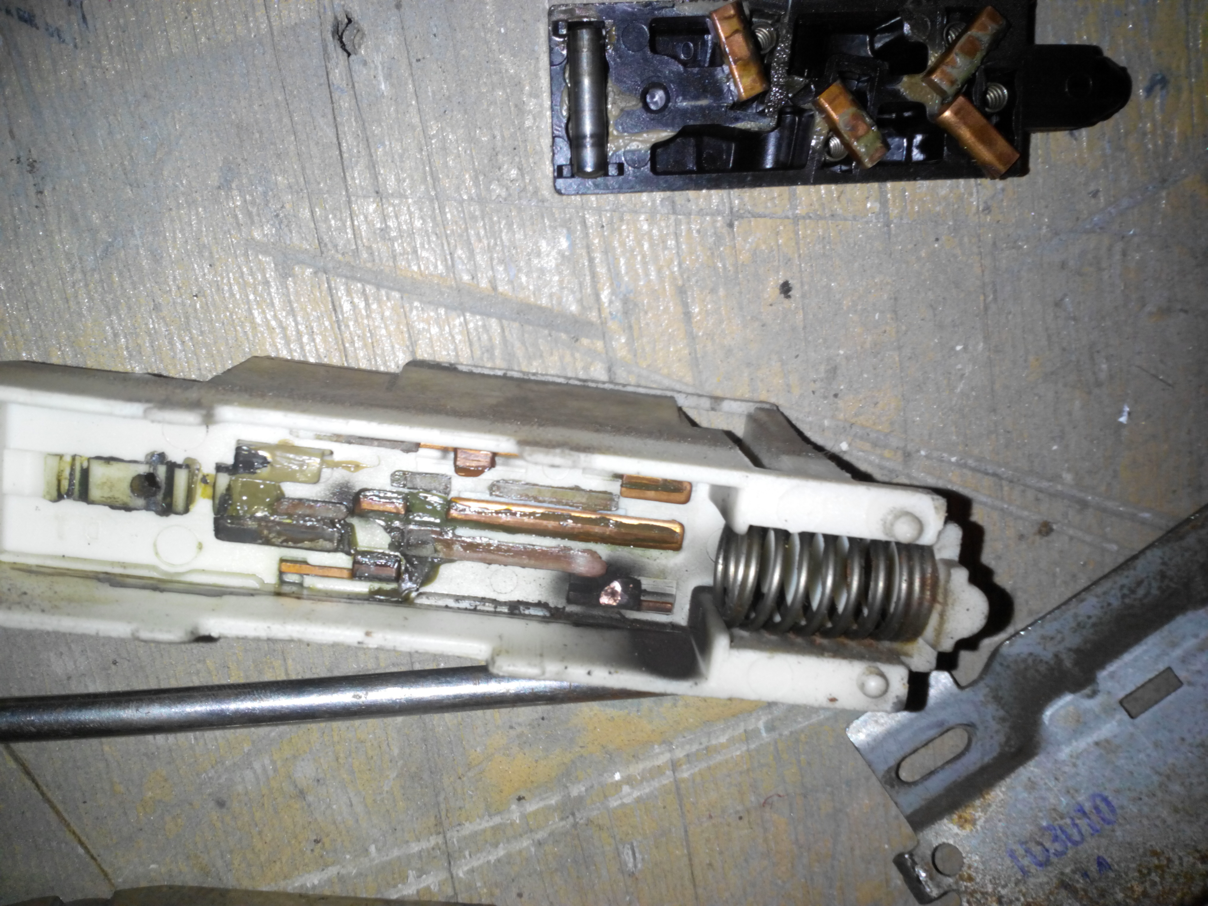

контактная группа. что б хуй на лбу вырос у того конструктора который её там и так присобачил. контакт на стартер подпален хорошо
