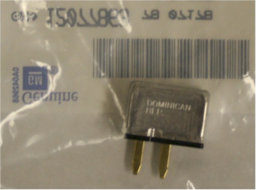

Внимание капризоводов и шпаловодов в предверии холодов кого заебала плохая работа заднего обогрева стекла . в цепи стоит так называемый CIRCUIT BREAKER GM 12077863 именно он отвечает за временную задержку а в последствии и не возможность повторно включить обогрев если он перегрелся. ГМ его типа с производства снял.
1. GM 12077863 = Opel 12 38 739 ставился исключительно на Опель Синтру (3шт на машину) случайно нашел по Украине 2шт новых ... едут . по Германии по ним 2 раза отказ ...
2. ставить надо только оригинал . я нашел такой же китайский его хватило на 2 раза утром включить . снял с Синтры 99 года б.у и уже 3 дня не могу нарадовацца
Кому надо будет новый пишите . кому надо бу тоже - есть 2шт (не включая тот который сниму с машины по приезду нового)

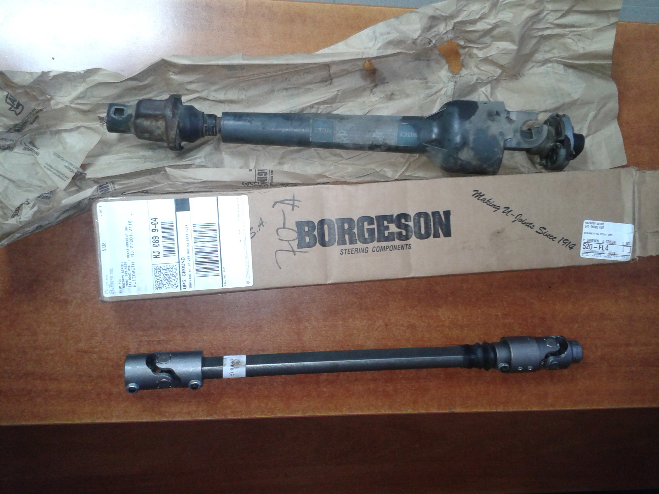

Наконец проблема "вялого" руля решена :)
что сказать :
1.люфта на руле нет вообще , тоесть только начинаешь поворачивать руль моментально поворачиваются колеса
2.руль становится жестким
3.наконец есть связь между асфальтом и руками
4.никаких посторонних толчков вибраций и тп не замечено
5.установка занимает 5 минут
6.сразу проверить и переделать развал
7.Деталь очень добротно выполнена , крестовинки INA
8. машина перестала плавать
9. не надо подруливать
Парт набер детали BORGESON PART # 000893 1984-2000 JEEP CHEROKEE & WAGONEER XJ
у Альта в блоке кстати возможно неточность номера пусть исправит .
цена вопроса 280 дол
Внимание оригинальные валы на Жипах часто не телескопические они подойдут но безопасность хз
