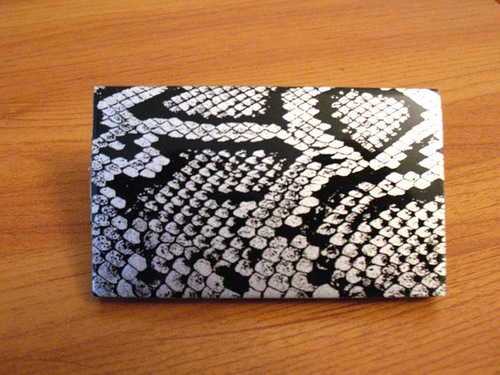

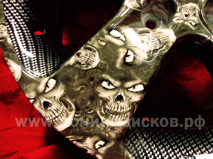

Неа!!! Надо чето другое... типа змеиной кожи, только никто не одобряет...
или чтото типа черепов :pardon:

так сделай черепами, хуле :rock:

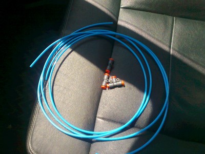

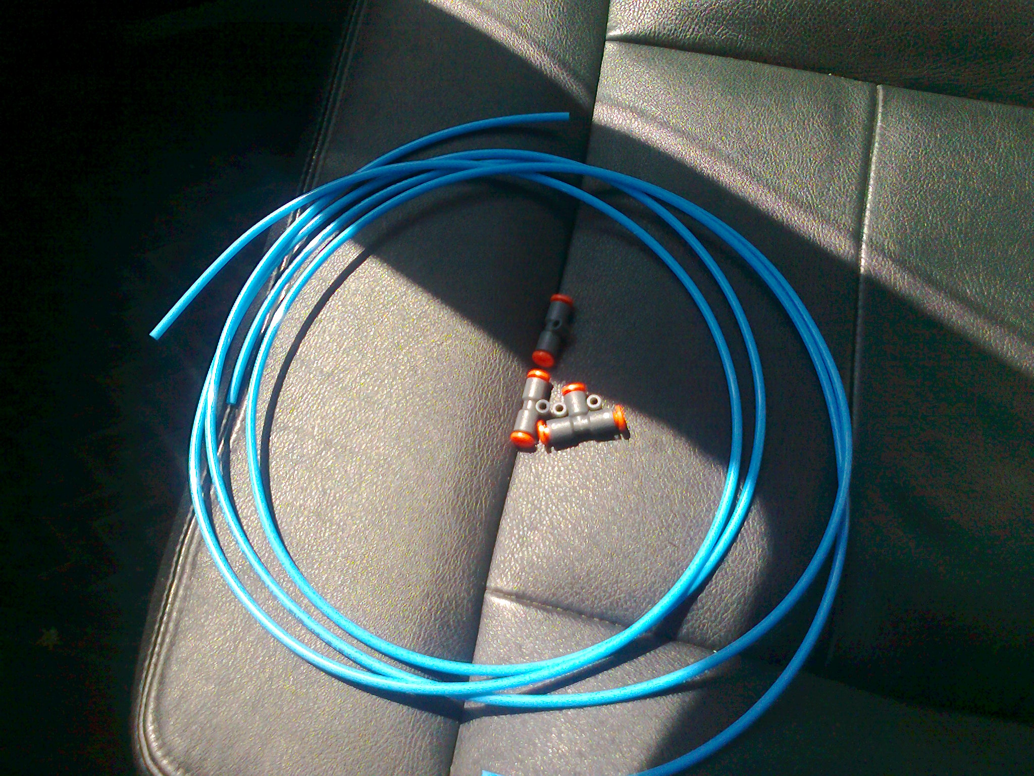

заменил вакуумные магистрали отключения хабов, вместо набора на Ебае http://www.ebay.com/itm/OEM-2004-2008-F ... 28&vxp=mtr
заехал в контору TUBES International которая находится в километре от меня и приобрел вот такой набор : шланг пневмо (4мм)- 3м, фиттинги пластиковые 3шт, цена 68грн 95коп. Из этого не понадобились 2 прямых коннектора, по итону прайс примерно 35 грн.
+ 15 мин работы и АП!

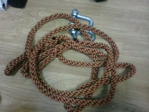

Вот прикупил хобот :hahaha: ручной работы, динамический, нагрузка 8т, длинна 5м.
Была возможность взять 5т с крюками, но они мне показались жидкими, поэтому решил взять с запасом и с шаклами помощнее :) были еще 10т и 12т.

Интересно Рома , ну фиттинги я тоже брал по пятёрке , а вот трубок не видел .А 5мм трубки есть ? И сколько такая стропа по деньгам ?Я думаю для зимы просто необходим ещё стальной трос десятка .Потому что я уже два порвал стальных восьмёрки в этом году .

А 5мм трубки есть ?
Не знаю, нужно узнавать :unknown:
Для наших просторов и этого , я думаю, хватит :yes:
Не каждый же год такое у вас :hang:
камрад, купи стропу нормальную...а тросы рвать не будешь...

Так вот же ж задумался Андрюха , трос же ж залезо , вроде как металл ,надёжность - сам понимаешь в чём предрассудок :hahaha: .Куплю уж .
