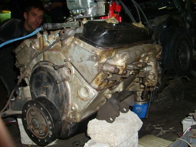

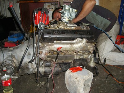

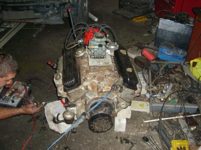

Решил выложить парочку фотографий шевролешного двигателя V8 5.7 L, который сейчас устанавливается на Кадиллак :) Правда, фото сделаны до того, как его покрасили.
SL702426.JPG [ 191.92 КБ | Просмотров: 3858 ]
SL702431.JPG [ 171.96 КБ | Просмотров: 3858 ]
Комментарий к файлу: Вот такой движок
SL702430.JPG [ 198.4 КБ | Просмотров: 3858 ]
