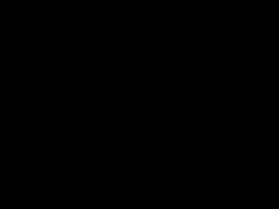

Добрался наконец до чистки форсунок и замены ВВ части . традиционно поставил любимые свечи TR55IX ну провода нормальные . конечно в процессе замены хотелось бы трахнуть того кто придумал компрессор кондиционера поставить в средней части тем самым абсолютно на 97% закрыв доступ к замене проводов . 3% стоили мне 2 часов времени на 4 свечи и 4 провода :) заодно заменил бачек расширительный , антену и всякие там катушки . коммутаторы
