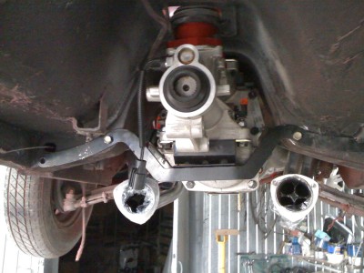

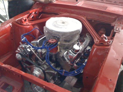

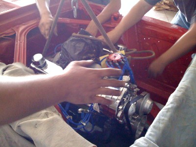

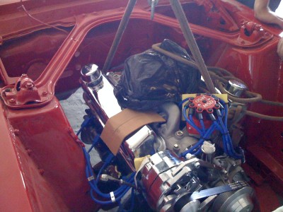

Обновление процесса!
Итак мы поставили двигатель, наверное Мустанг был очень рад получить новый двигатель, и вообще двигатель впервые за 20 лет стояния под деревьями.
Также поставили и коробку передач.
Немного фото:
IMG_0104.JPG [ 664.17 КБ | Просмотров: 3067 ]
IMG_0106.JPG [ 804.65 КБ | Просмотров: 3067 ]
IMG_0107.JPG [ 864.48 КБ | Просмотров: 3067 ]
СообщениеДобавлено: 29 июн 2010, 14:36
Зарегистрирован: 17 июн 2009, 23:17
Сообщения: 93
Авто: Mustang 1967
IMG_0115.JPG [ 710.83 КБ | Просмотров: 3067 ]
