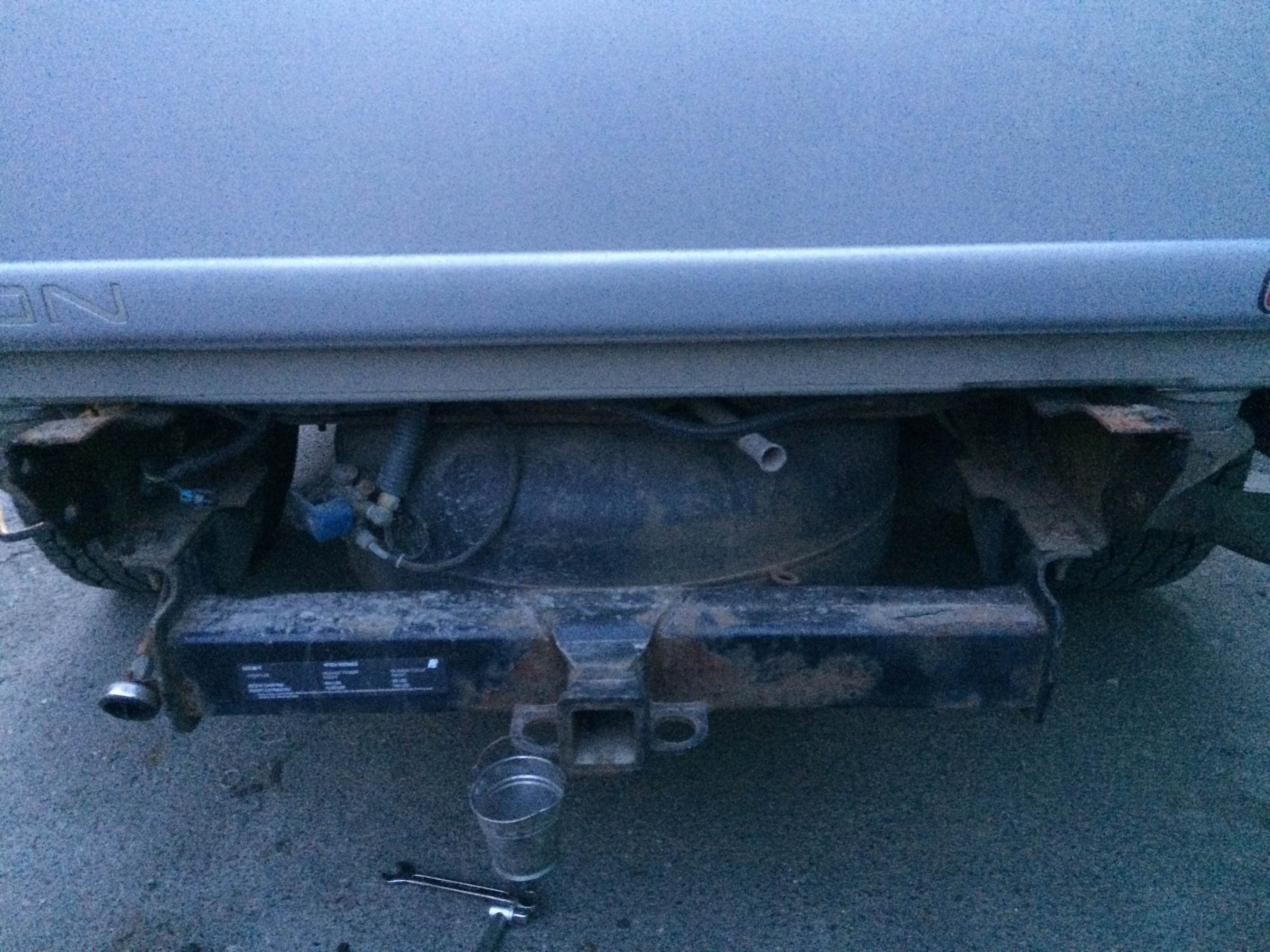

Сьогодні трошки побавився з Бегемотом. :)
Зняв задній бампер та накладки з задніх крил.
IMG_1026.JPG [ 533.07 КБ | Просмотров: 4195 ]
IMG_1027.JPG [ 511.05 КБ | Просмотров: 4193 ]
Дуже порадувала відсутність корозії на крилах під накладками! :good:
Але кількість іржі на рамі за бампером навпаки мене печалить. :(
IMG_1028.JPG [ 642.09 КБ | Просмотров: 4193 ]
Питання до знатоків - чи дуже муторошно витягти раму, щоб її зачистити, обробити та пофарбувати?
Болти на диво відкручуються біль-менш нормально. :yahoo:

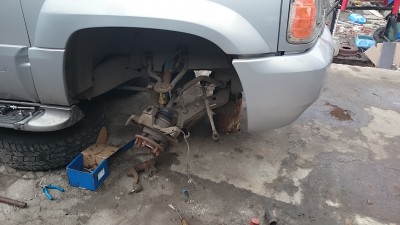

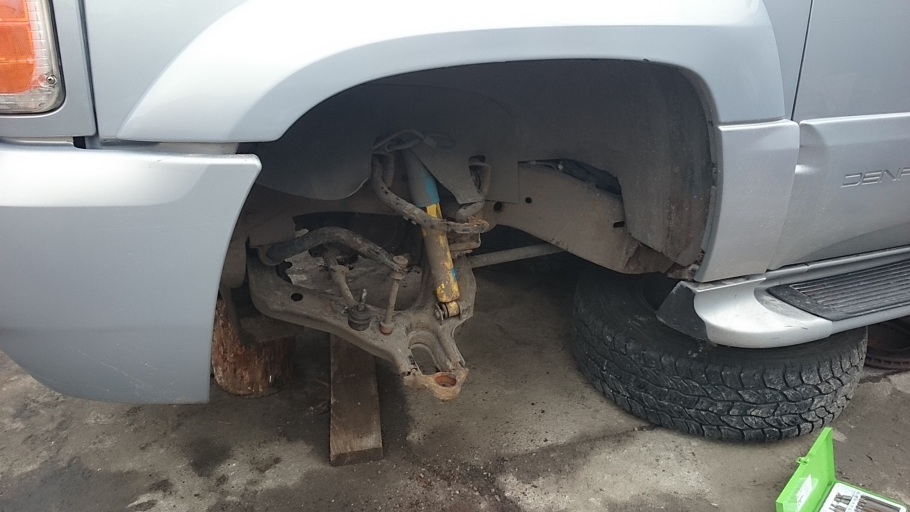

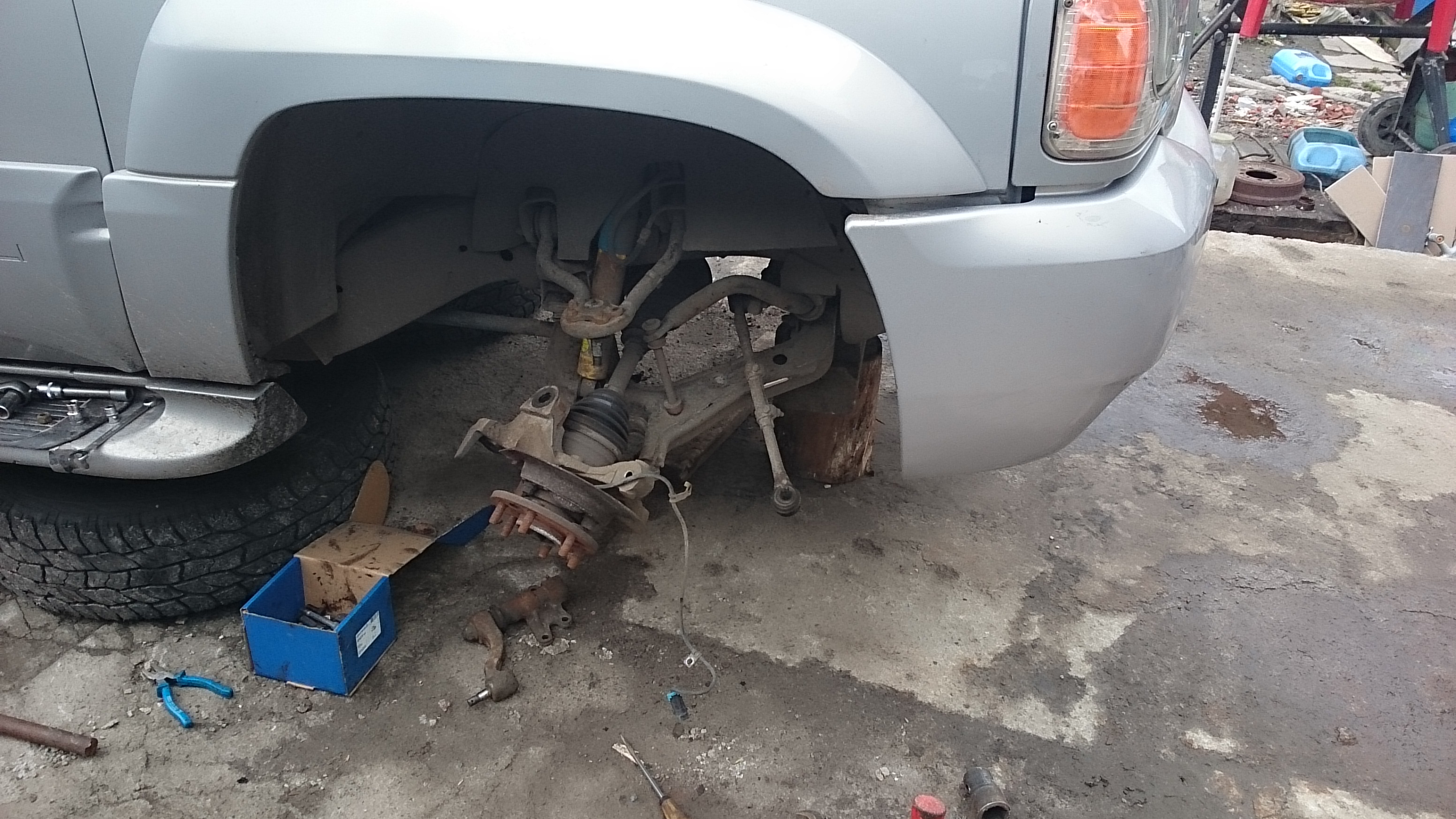

Ідемо далі у процесах приведення Бегемота до гарного стану.
Сьогодні демонтовано передні шарові. Всі чотири. Разом з кулаками.
DSC_0077.JPG [ 1.27 МБ | Просмотров: 4161 ]
DSC_0078.JPG [ 1.07 МБ | Просмотров: 4161 ]
Нажаль обом ступицям вже глина. Люфт страшенний. Але вони закручені були ніяк... :facepalm
Будуть замінені:
1. Ступиці
2. Сальники в кулаках
3. Нижня втулка правого аморта
4. Всі чотири шарові
5. Стійки стабілізатора
6. Рульовий маятник
7. Сайлентблоки ричагів
Сошка, та накінечники - все гут. :good:
В перекурі було відновлено роботу електрорегулювань обох дзеркал. :pazan:
