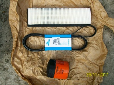

пришла мелочь:
воздушный фильтр
ремень
масляный фильтр (на всякий случай) :)
заменил воздухан и ремень, попутно отрихтовал/выровнял/почистил шкив помпы ГУРа. Решил проверить на предмет сверчков (шкив помпы все таки треснутый видно на фото во вложении). Включил - все ок, но меня поднапряг рев мотора после замены свечей - по сути это уже второй случай,когда после замены свечей на рекомендованные появлялась необходимость регулировать опережение, короче решил хоть немного увести в "-", но блин болт там в такой жопе :facepalm - в общем все получилось повернул примерно на 3 мм по часовой стрелки, и все "встало на место": обороты нормализировались, рев прекратился :so_happy:
