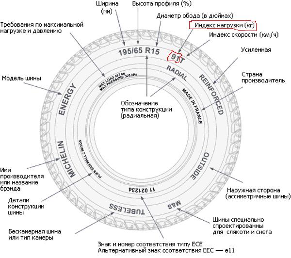

Господа товарысчи.На любой шине указан индекс нагрузки и для тяжёлых машин это ой как не лишнее при выборе шин.Даже приличный мишлен но с меньшим индексом умрёт быстрее китая но с большим индексом,а учитывая наши дороги,то чем больше индекс тем безопасней и практичней,но без фанатизма :)
Markirovka-shin.jpg [ 55.3 КБ | Просмотров: 3127 ]

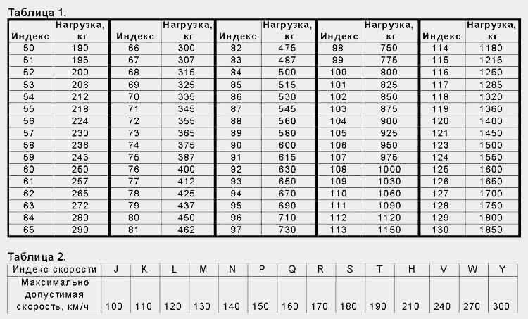

Индекс нагрузки указывает на максимальный удельный вес автомобиля, который может приходиться на одно колесо. Тут нужно учитывать два момента. Во-первых, далеко не всегда вес автомобиля равномерно распределен между передней и задней осями, поэтому подбирая индекс нагрузки шины, нужно сделать небольшой запас в сравнении с четвертью полной загруженной массы автомобиля. И во-вторых, чем выше индекс нагрузки - тем толще каркас шины и меньше ее упругость (возможность амортизации ям неровностей дорожного покрытия), поэтому слишком большой "запас прочности" сделает езду на автомобиле менее комфортной и ускорит износ подвески.Таким образом, оптимальный индекс нагрузки - это приблизительно 30-35%полной массы автомобиля.
как по мне то 40-45%
http://avtoshyna.info/markirovka-shin-i ... ruzki.html
У меня на субуре стоят 113,но работают не правильно.Буду ставить 126/127,но я с учётом бездорожья,а шо до каприза то по таблице сориентируйся :hi:
более информативная таблица
vulkanizator-30.jpg [ 70.49 КБ | Просмотров: 3098 ]
