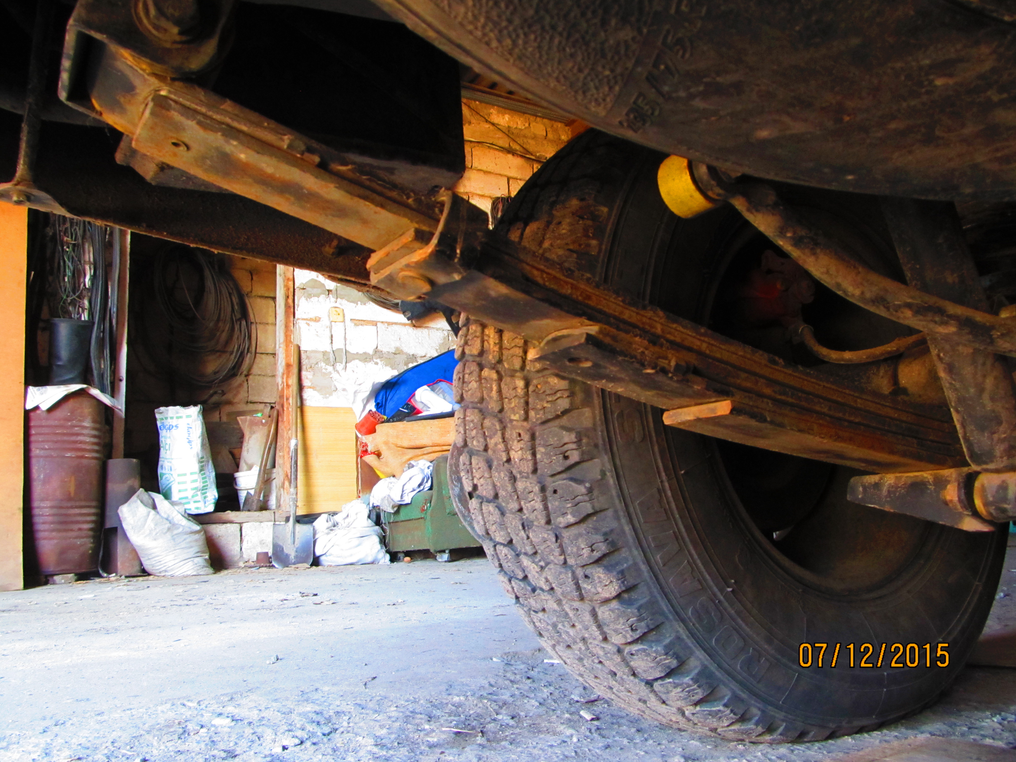

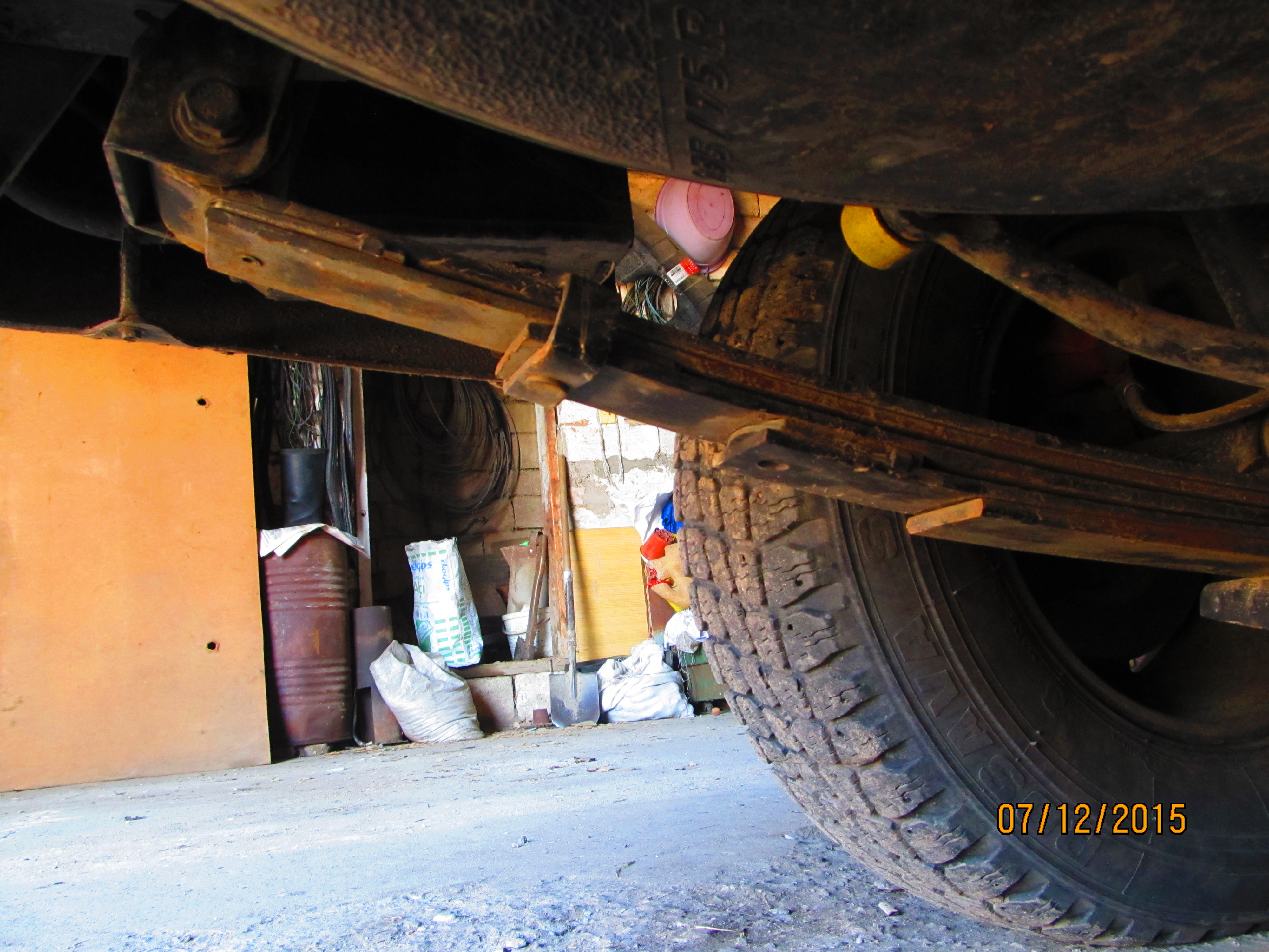

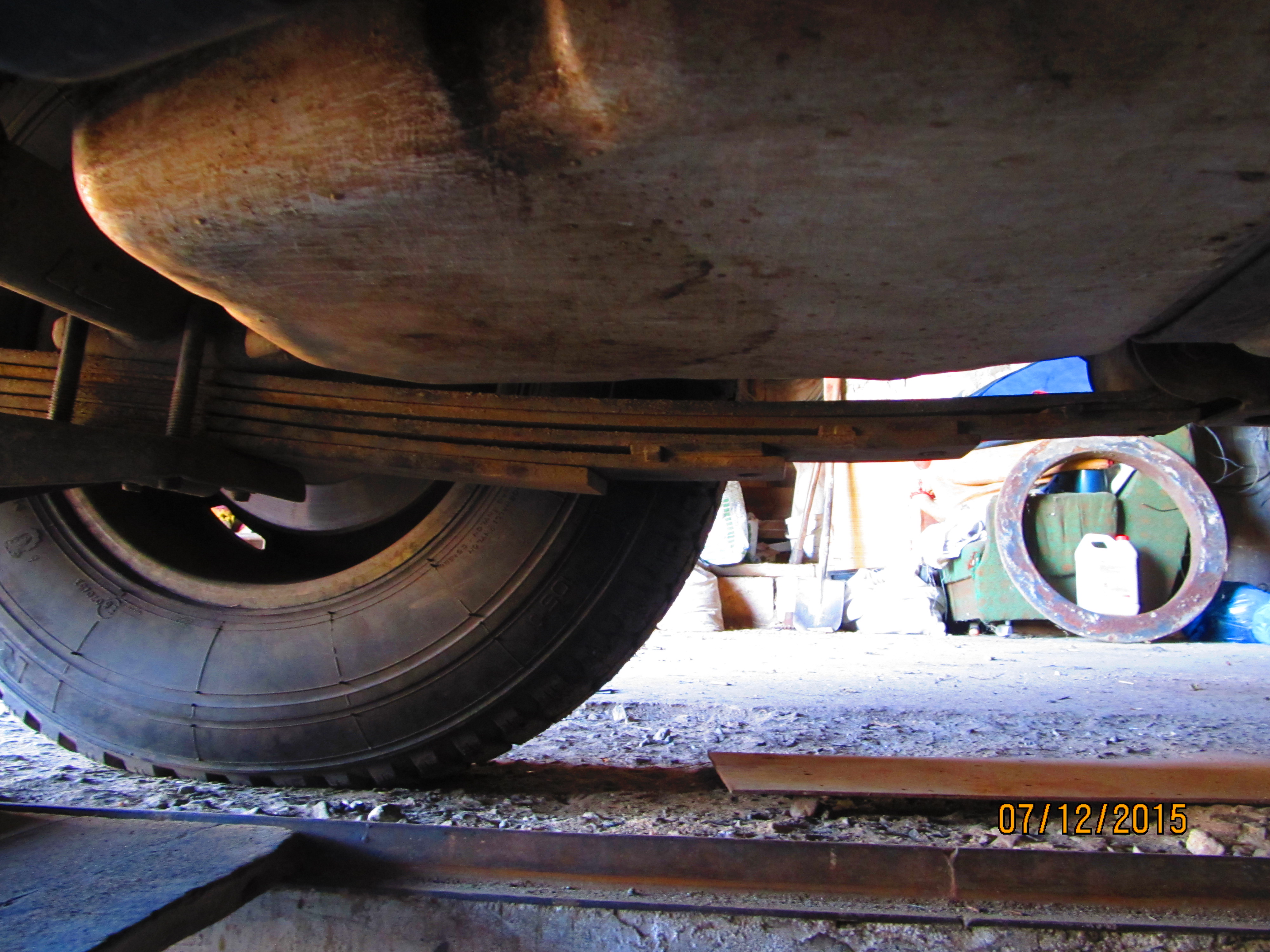

Вернёмся к рессорам. При покупке было 5 листов, один из подкоренных на одной и нижний на другой рессоре были сломаны. Поэтому их заменил, подкоренные сделал из аналогичного ГАЗ 69, самые нижние из листов ГАЗ 53.
Сергей говорит, что в стоке было три листа. Коренной, третий и четвертый , на фото, может они и есть оригинальными, а подкоренной и последний добавили после того как умерли авмортизаторы с подкачкой ?.

в стоке было 4 листа . :popcorn
Может фото нароешь, посмотреть на оригинал . Спасибо.

Росава похоже на замену :popcorn

и дисковые тормоза не родные ;)
